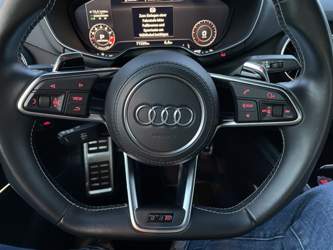

Der Innenraum ist ansich wirklich schon, aber mich störte das mein Fahrzeug ab Werk den Klavierlack an den Türgriffen und der Mittelkonsole hatte. Aber das es für meinen Geschmack zuviel Chromapplikationen gibt.
Also habe ich angefangen aus dem RS Designpaket die Mittelkonsole und die Lüftungsringe in Tangorot JY3U zu lackieren.
Siehe folgende Artikel:

Aber in dem Artikel beschreibe ich den Umbau der chromfarbenen Teile, in Teile mit Klavierlackoptik.
Ich hab folgende Teile umlackiert:
-Chromblende um das Kombiinstrument
-Lenkradkranz
-Chromblende um die Schaltereinheit über der Mittelkonsole
-Chromblende um den Gangwahlhebel
-Chromringe der Lüftungsdüsen (kleiner/großer Ring)

Lenkrad
Als erstes wird der Airbag ausgebaut, aufgrund gesetzlicher Vorgaben beschreibe ich dies nicht weiter.
Der Innenring im Lenkrad (Bild1) muss ausgebaut werden. Dazu als erstes die Kabel (Bild2) trennen. Die 4 Torxschrauben rausschrauben, dann kann der Innenring entnommen werden (Bild3). Hierbei ist der Ring nach außen zu drücken um die Rastnasen aus dem Lenkrad zu lösen (Bild4 und 14).
Wenn der Ring gelöst ist, vorsichtig mit den noch verbundenen Kabeln (Hauptkabel oben und Schaltwippen) (Bild3). Diese sind zu trennen und die Verlegung der Kabel gut merken, damit beim Zusammenbau nachher alles wieder gut liegt.
Wenn der Ring entnommen ist, kann dieser weiter zerlegt werden (Bild5). Dazu die kleinen Torxschrauben entfernen und den angeschraubten Ring aus dem Innenring entnehmen. Genauso sind die Multifunktionstasten zu entnehmen (Bild6). Diese sind geschraubt und gesteckt...auch hier den Stecker vor der Entnahme lösen (Bild7). Jetzt den Kabelsatz aus dem Innenring ausbauen (Bild9-11) und in den lackierten Ring einsetzen (Bild12).
Nun kann auch der neue Clip eingesetzt werden, hier ist es ein wenig fummelig...bitte den Lack dabei nicht beschädigen bzw. die Nasen des neuen Clips verbiegen (Bild8...eingesetzter Clip).
Nun wird alles umgekehrt wieder eingesetzt und komplettiert.

Bei den TT Wippen muss die Nut mittig der Achse (Bild 30) mit einem sehr dünnen Schlitzschraubendreher nach oben geschoben werden (Bild 31).
Jetzt kann mit einer Zange die Achse nach oben entfernt werden (Bild 32).
Das Innenleben der originalen Wippen kann nun in die neuen Wippen eingebaut werden (Bild 33).
Dazu das Innenleben in die Wippe legen (Bild 34) und die Achse von oben wieder einstecken (Bild 35).
Jetzt sind die neuen Wippen wieder einbaubereit.
Einbau der Schaltwippen
Die Schaltwippen von hinten mit der Rastnase in die Aufnahme in das Lenkrad einschwenken und die Torx10 Schrauben befestigen (Bild 36).
Sind beide Wippen verbaut (Bild 37) werden die elektrischen Anschlüsse umgekehrt zum Einbau an den Rahmen wieder angeschlossen. Hierbei ist auf die korrekte Lage der Schaltwippenkabel auf beiden Seiten zu achten (Bild 38), da sonst die Kabel beschädigt werden können!
Den Rahmen einclipsen (Bild 39) und die Torx15 Schrauben verbauen (Bild 40).
Den Airbag gemäß Herstellervorgabe verbauen, Batterie anklemmen und Fehlerspeicher löschen.
Jetzt kann die neue Optik genossen werden (Bild 41).

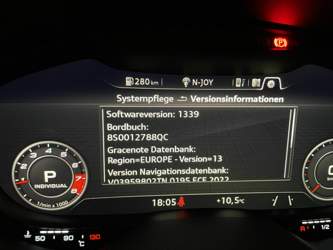

Bei dem MMI ist seitens Audi nur für 2,5 Jahre ein kostenfreies Navikartenupdate vorgesehen.
Danach ist jedes Update zu bezahlen...obwohl bei den anderen Konzernmarken das Update weiter kostenfrei ist (Bild4).
Mittlerweile gibt es einen Weg das bei Audi die gleiche kostenfreie Navikartenfunktion freigeschaltet werden kann.
Selbst konnte ich dies nicht durchführen, habe aber mit Andy das Projekt erfolgreich durchgeführt. Bei Motor Talk ist er als Scotty18 bekannt...wenn ihr Fragen dazu habt könnt ihr ihn gern kontaktieren!
Er hat bei der Änderung auch gleich die 2022er Navikarten mit aufgespielt.
Arbeiten
Selbst musste ich nur die Headunit ausbauen (Bild1).
Dazu einfach mit den Radioklammern die Headunit ausbauen.
Alle Anschlüsse trennen und die Headunit kann dann gut verpackt an Andy (AS-Diagnose) geschickt werden.
Das Fahrzeug kann weiter benutzt werden, aber Funktionen wie zB.: Freisprecheinrichtung, Bordcomputer, Navi, Radio, Verkehrszeichenerkennung sind erstmal nicht möglich!
Ich hatte sie am Mo per DHL versendet und am Do bereits mit dem Update zurück erhalten!
Nach dem Rückversand kann die Headunit in ungekehrter Reihenfolge verbaut werden und alles funktioniert wieder! (Bild2)
Es müssen noch alle Fehlerspeicherstände gelöscht werden.
Ein Fehler "Softwareversionsmanagement prüfen" bleibt im STG 5F bestehen (Bild3).
Um diesen zu löschen einfach folgenden Link verwenden:
http://mib-helper.com/im-so-xory/
Aus dem STG 5F unter Anpassung 10 den Kanal "Bestätigung der Installationsänderung" mit VCDS auswählen.
Den eingegebenen Wert in dem Fenster im Link eingeben.
Auf Bestätigen drücken und die Seite generiert den neuen Wert.
Diesen neuen Wert jetzt dort eingeben wo der alte Wert stand und speichern.
Nun den Fehlerspeicher löschen und der Fehler kommt nicht wieder.
Die benötigten Kartenupdates kann man problemlos bei VW für das entsprechende Navi downloaden und für das Audi Navi nutzen:)

Ergänzung:
Ich hatte nach dem Einbau folgendes Phänomen gehabt...Verkehrszeichenerkennung setzte nach ca 2Minuten für 1Minute aus und der Radiosender spielte nicht an, erst wenn ich ihn erneut ausgewählt habe.
Abhilfe hat folgendes gebracht:
Im MMI in den Einstellungen das System auf Werkeinstellungen zurücksetzen.
Seitdem spielt alles so wie es soll...
