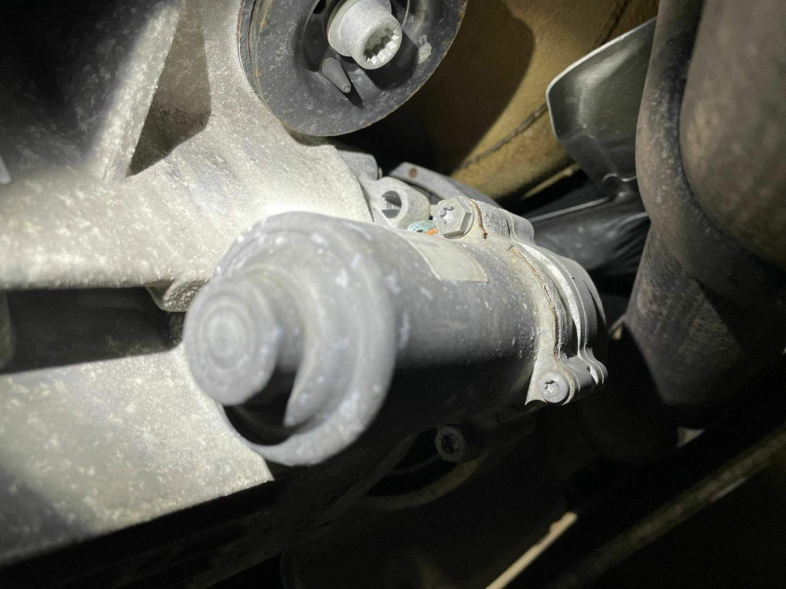

Bei meinem Fahrzeug fiel mir auf, dass bei engen Kurvenfahrten das sich der Quattroantrieb "verspannte".
Ursache hierfür ist eine Verschmutzung der Haldexpumpe.
Fahrzeug: Audi TTS Bj 11/17 67.000km, erster Haldexölwechsel wurde 2019 bei 51.112km durch Audi durchgeführt
Bei der Generation 5 ist kein seperater Filter mehr verbaut, sondern nur noch ein Sieb vor der Pumpe.
Dieses Sieb kann verstopfen und dadurch die Pumpe zerstören.
Dies will ich mit dem hier beschriebenen Reinigen verhindern.
Zu der Problematik existiert auch eine TPI und beschreibt diesen Ausfall der Pumpe.
Die TPI 2041611/17 beschreibt den Ausfall der Pumpe.
Alle Pumpen nach dem 12.03.2018 sind optimiert und sollten haltbarer sein.
Aufgedruckt lautet das Produktionsdatum der Pumpe 18C12 oder höher wenn sie die neue Version ist.

Arbeiten:
Als erstes das Fahrzeug warm fahren, damit das Haldexöl auf Temperatur kommt.
Nun das Fahrzeug gerade abstellen (Hebebühne oder Grube).

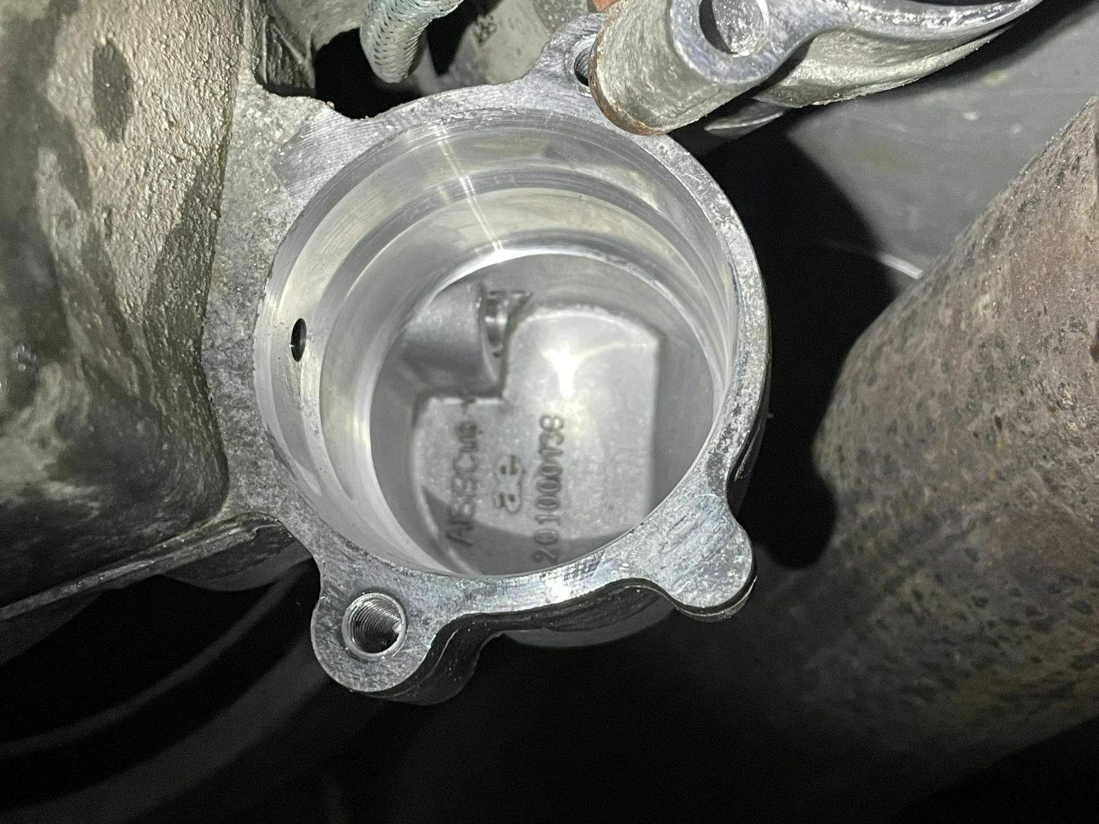

In dieser Position die Einfüllschraube als erstes öffnen (Bild 2 neben der Antriebswelle), so wird sichergestellt das auch neues Öl wieder eingefüllt werden kann;)
Danach die Ablassschraube (Bild 1) öffnen und das Öl auslaufen lassen.
!!!Achtung!!! auch wirklich die beiden Haldexölwechselschrauben nehmen, nicht die Achsölschrauben!

Anschließend kann die Pumpe ausgebaut werden (Bild 6).
Dazu die beiden Schrauben (Bild 7) lösen und entnehmen (Bild 8).
Nun kann die Pumpe entnommen werden und man sieht die Verschmutzung am Sieb (Bild 9) und in dem Pumpensumpf (Bild 10).
Achtung: Hier läuft noch Öl aus dem Pumpensumpf und der Pumpe!
!!!Die Pumpe kann nur ausgebaut werden, wenn der Kabelbaum am Steuergerät getrennt wird laut Audi.
Ich habe die Pumpe aber sehr gut ausbauen können ohne das Kabel zu trennen und die Pumpe zur Seite geschwenkt (Bild 22)!!!

Anschließend die alten O-Ringe demontieren, die Nuten reinigen, neue O-Ringe mit Öl benetzen und auf die Pumpe aufschieben (Bild 20).
Den Bereich des Sumpfes wo die neuen O-Ringe sitzen habe ich ebenfalls mit Öl benetzt, um ein leichteres einschieben zu gewährleisten.
Die Pumpe einschieben und die Schrauben mit 9,5Nm festziehen (Bild 28).
Die Ablassschraube wird mit 32Nm befestigt.
Nun kann über den Schlauch das neue Öl (Bild 25) in das Getriebe eingefüllt werden (Bild 27).
Es wird solange Öl eingefüllt, bis es aus der Einfüllschraube rausläuft.
Einfüllschraube erstmal handfest anziehen.
Da die Pumpe ausgebaut war, ist auch aus dem Bereich das Öl entwichen.
Aus diesem Grund nun ein Stück mit dem Auto fahren, damit die Haldexpumpe arbeitet und mit Öl versorgt wird.
Nun die Einfüllschraube wieder öffnen und erneut Öl auffüllen bis es an dem Punkt rausläuft.
Nun kann die Einfüllschraube mit 15Nm festgezogen werden.
Bei der ersten Probefahrt, trat das "Verspannen" nicht mehr auf.
