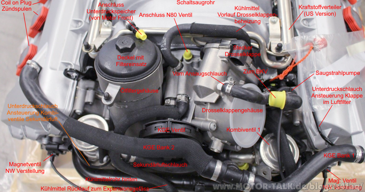

Was ist wo
Hinweis: Die Abbildungen zeigen einen BHF Motor. Es können sich Abweichungen zur BBK Variante ergeben, siehe Abschnitt "Unterschiede BBK / BHF Motoren".
Motor (Front)
Bei den beiden Gruppen von schwarzen und blauen Steckanschlüssen handelt es sich um die Anschlüsse der Klopfsensoren; Es gibt zwei davon für jede Bank.

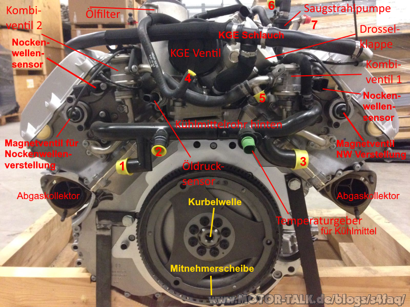

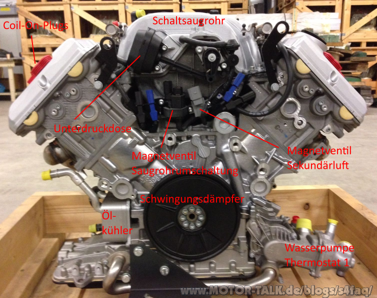

Motor (Rückseite)
Anschlüsse
1 : Kühlmittelrücklauf kl. Kühlkreislauf (Bypass offen) und Zusatzradiator links (Bypass geschlossen)
2 : Kühlmittelvorlauf zum Wärmetauscher Heizung
3 : Kühlmittelrücklauf gr. Kühlkreislauf / Hauptradiator
4 : Kühlmittelrücklauf Drosselklappenbeheizung zum Expansionsgefäss
5 : Unterdruck Versorgung Bremskraftverstärker (von Saugstrahlpumpe)
6 : Versorgungsleitung Sekundärluft Kombiventile (von Sekundärluftpumpe)
7 : Kraftstoffvor- und Rücklauf (Foto: US Variante, nur Vorlauf)

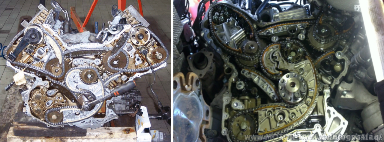

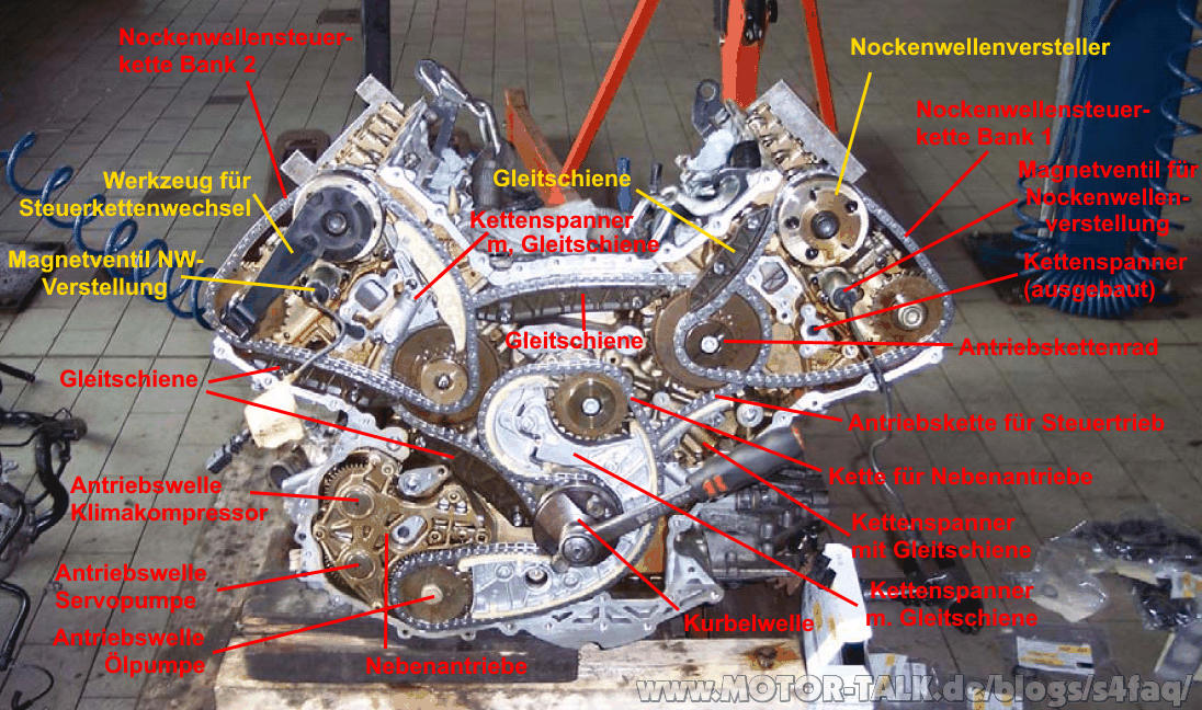

Steuerkettentrieb (Rückseitig)
Der Dank für das Foto gebührt sliner bei den a4/a5 cabriofreunden!
Die zwei fehlenden Bauteile neben den Spannern für die Nockenwellenketten sind übrigens die Steuergehäuse für die Nockenwellenverstellung.

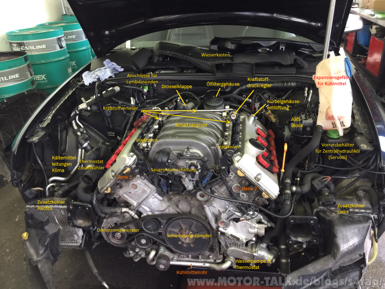

Motorraum

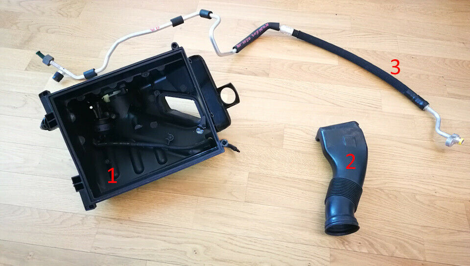

Der nicht beschriftete Klimakompressor sitzt direkt über der Wasserpumpe und wird über eine Welle vom Kettentrieb her (hinten) angetrieben.

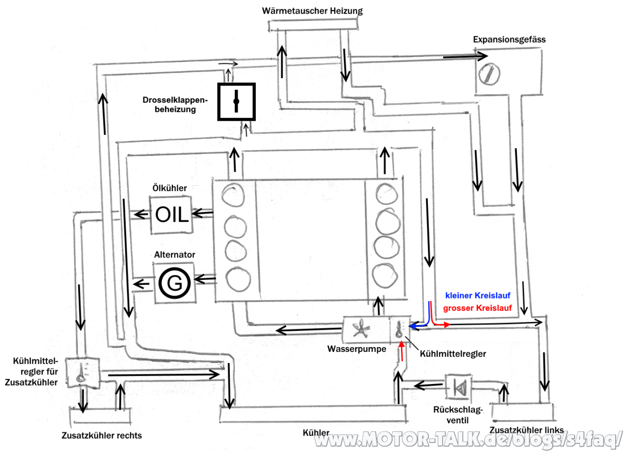

Kühlsystem
Übersicht
Nebst dem eigentlichen Hauptradiator in der Mitte sind links und rechts davon zwei Zusatzradiatoren angeordnet. Der Zusatzradiator links (Fahrerseite) ist dem Hauptradiator teilweise parallel geschaltet und wird erst mit Öffnung des grossen Kühlkreislaufs durchströmt. Der Zusatzradiator rechts (Beifahrerseite) dient allein dazu, das Kühlmittel, welches bei geöffnetem grossen Kreislauf vom Motorölkühler kommt, nach Bedarf vorzukühlen. Diese Vorkühlung wird durch einen separaten Thermostat gesteuert: Der Radiator wird erst dann durchströmt, wenn das vom Ölkühler kommende Kühlmittel wärmer als <leider derzeit unbekannt! wer weiss es?> °C ist, ansonsten wird es direkt weiter in den Hauptradiator und zurück zur Wasserpumpe geleitet.
Bemerkenswert: Sobald der grosse Kreislauf offen ist, wirkt der Ölkühler zunächst auch als Ölwärmer, denn der Kühlmittelkreislauf wird üblicherweise schneller warm als der Ölkreislauf.
Etwas ungewöhnlich ist der wassergekühlte Drehstromgenerator, wobei auch dieser erst mit der Öffnung des grossen Kühlkreislaufes durchströmt wird. Zur weiteren Verwirrung ist die Drosselklappenbeheizung nicht etwa am Drosselklappengehäuse angeschlossen, sondern es ist das 90° Winkelstück zwischen Schaltsaugrohr und Drosselklappengehäuse, was effektiv beheizt wird.
Die beiden elektrischen Kühlerlüfter schalten sich bei 102°C Kühlmitteltemperatur zu. Falls die Klima eingeschaltet wird, drehen die auch sofort hoch.

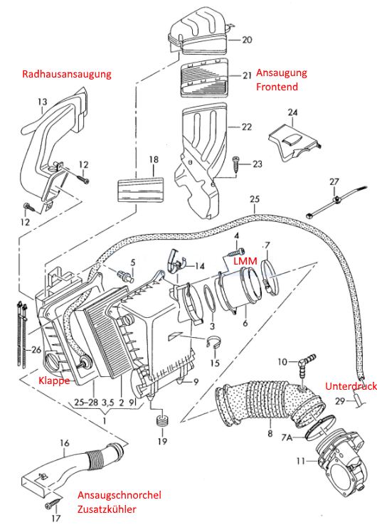

Luftfilter
079 133 843 A, MANN Filter C27 187

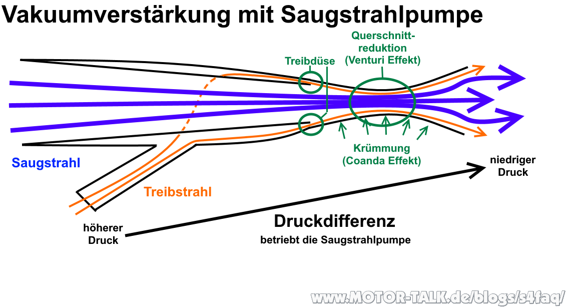

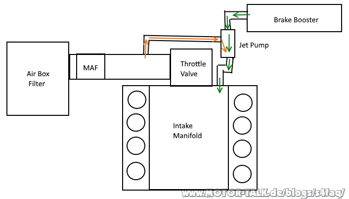

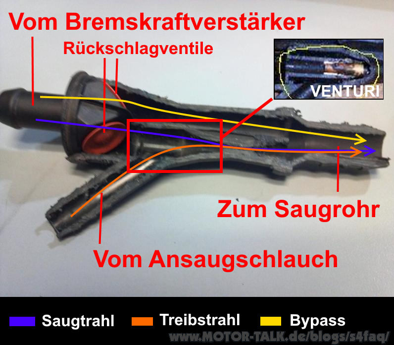

Saugstrahlpumpe für Bremskraftverstärker
Diese Komponente scheint global für einige Verwirrung zu sorgen. Selbst erfahrene S4 B6 Profis wie JHMotorsports bezeichnen es ketzerischerweise als "Y/Check Valve" und verkennen damit das komplexe Innenleben dieses recht unscheinbaren, recht wichtigen Bauteils.
Es ist zu beachten, dass im grösseren Foto die Treibdüse entfernt wurde. Der Einsatz mit der Düse ist im kleinen Ausschnitt dargestellt. Die Saugstrahlpumpe bedient sich sowohl des Coanda- als auch des Venturi-Effekts, um mit Hilfe eines Treibstrahls Unterdruck zu erzeugen bzw. zu verstärken.
Da der Querschnitt der Venturi-Coanda-Anordnung in der Pumpe naturgemäss sehr gering ist, ermöglicht ein in die Saugstrahlpumpe integrierter Nebenpfad (Bypass) einen raschen Unterdruckaufbau beim Start des Motors. Die integrierten Rückschlagventile verhindern, dass Luft durch die Saugstrahlpumpe zurück in den Bremskraftverstärker gelangen kann.
In Zusammenhang mit dem Bremskraftverstärker stellt die Saugstrahlpumpe sicher, dass der BKV in jedem denkbaren Motorbetriebszustand mit ausreichend Unterdruck versorgt wird. Die Saugstrahlpumpe nutzt dazu den Druckunterschied zwischen Saugrohr und Ansaugschlauch (Treibstrahl), um das vom Saugrohr für den BKV bereitgestellte Vakuum zu verstärken (Saugstrahl).
Dieser Druckunterschied ist am ausgeprägtesten, wenn die Drosselklappe bei hoher Drehzahl ganz geschlossen wird. Jedoch ist auch bei vollständig geöffneter Drosselklappe (WOT) -obwohl dann das Saugrohrvakuum am geringsten ist- strömungstechnisch bedingt ein geringer Druckunterschied zwischen Ansaugschlauch und Saugrohr vorhanden. Dieser geringe Druckunterschied wird genutzt, um das geringe Saugrohrvakuum für einen sicheren Betrieb des BKVs zu verstärken. So spielt die Saugstrahlpumpe eine wichtige Rolle beim Vollastbetrieb des Motors.
Auch im Teillastbetrieb ist die Saugstrahlpumpe von Nutzen, denn bei jeder Bremsung wird Luft in den BKV gelassen und die Saugstrahlpumpe sorgt für ein rasches "Nachfüllen" des Unterdrucks.
Zudem verstärkt sie den am BKV anliegenden Unterdruck und damit die Bremskraft kurzzeitig enorm, wenn sich die Drosselklappe abrupt schliesst. Meine Vermutung geht dahin, dass dieser Umstand von der ECU ausgenutzt werden könnte, um die Sicherheitsfunktion "Emergency Brake Assist" zu implementieren. Da die ECU einen Wechsel vom Gas- aufs Bremspedal aufgrund des elektronischen Gaspedals und des Bremslichtschalters grundsätzlich erkennen und auch timen kann, wäre es der Software prinzipiell möglich, bei einer Notbremsung die Drosselklappe schlagartig (nicht mehr von einer Regelkurve gesteuert) zu schliessen. Da die zuvor strömende Luft im Ansaugtrakt von der nun plötzlich geschlossenen Drosselklappe zum Stillstand gebracht würde, entstünde ein kurzer Druckimpuls vor der Drosselklappe. Dieser Impuls würde die Druckdifferenz zwischen Ansaugschlauch und Saugrohr momentan noch weiter erhöhen und damit die Wirkung der Saugstrahlpumpe zusätzlich verstärken. Wie gesagt, nur meine Vermutung. Wäre toll, falls sich ein Audi/Bosch Mensch hier mal dazu äussern könnte und würde :)
Bei Quattro-Fahrzeugen werden übrigens Saugstrahlpumpen nach einem ähnlichen Prinzip eingesetzt, um mit Hilfe einer einzelnen, elektrischen Kraftstoffpumpe Kraftstoff aus beiden Treibstofftank-Hälften ansaugen zu können.
WARNUNG: Die Saugstrahlpumpe für den BKV sollte keinesfalls ausgebaut werden, da dies die Wirkung der Bremsen nachteilig beeinflusst. Das Ersetzen der Saugstrahlpumpe durch ein Y-Stück (oder eine Kombination aus Y und Rückschlagventil) ist gar lebensgefährlich, da so die Unterdruckversorgung des BKVs massiv beeinträchtigt wird!

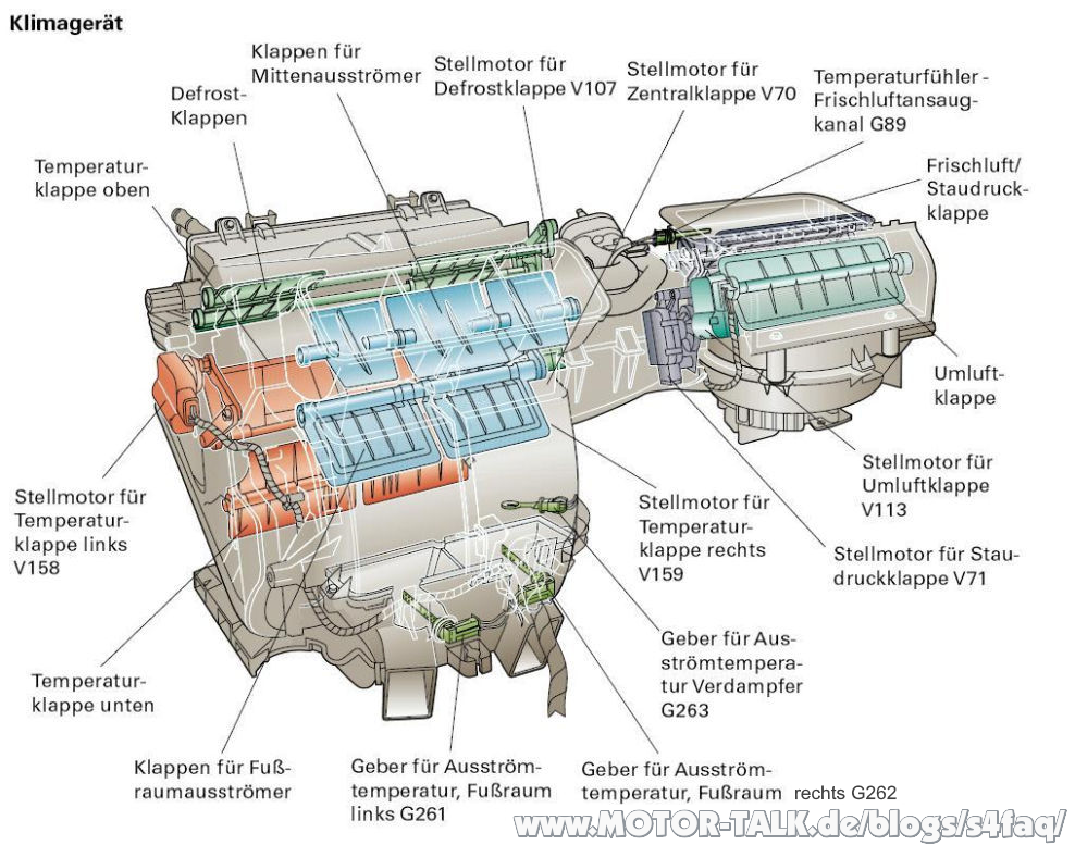

Bauteileübersicht Klimagerät
Teilenummern
V71 Stellmotor f. Staudruckklappe: 8E1820511M (Linkslenkung) (Hellblau)
Nachrüstung gekühltes Klimafach: 8E1816311KT
Innenraumfilter: 4B0 819 439 C
Trocknerpatrone für Kältemittel: 8E0 820 193 Q
Geräuschoptimierte Stellmotoren
LenkungBezeichnung StellmotorTeilenummer AltTeilenummer Neu
LinksTemperaturklappe rechts8E1820511A8E1820511H
LinksTemperaturklappe links8E18205118E1820511G
LinksStellmotor Defrost8E1820511B8E1820511J
LinksStellmotor Fußraumklappe8E1820511C8E1820511K
LinksStellmotor Staudruckklappe8E1820511F8E1820511M
LinksStellmotor Umluft8E1820511D8E1820511L
RechtsTemperaturklappe rechts8E28205118E2820511E
RechtsTemperaturklappe links8E2820511A8E2820511F
RechtsStellmotor Defrost8E2820511B8E2820511G
RechtsStellmotor Fußraumklappe8E2820511C8E2820511H
RechtsStellmotor Umluft8E2820511D8E2820511J

Kettentrieb macht Geräusche / Kettenrasseln
Zunächst einmal: Nicht gleich graue Haare wachsen lassen. Dass im Kettentrieb beim Startvorgang Geräusche entstehen können ist normal, besonders nach längerer Standzeit (Kaltstart).
Ausserdem werden wohl öfter mal gerne irgendwelche Geräusche sofort dem Kettentrieb zugeschrieben, obwohl die Ursachen genau gar nix mit den Steuerketten zu tun haben. Da kann man ganz ganz schnell mal ein paar Tausender sinnlos versenken. Ja wenn man's denn hat... Ansonsten halt nicht gleich das ganze Auto zerlegen, nur weil's beim Start gelegentlich kurz klackert oder rattert.
Mit der Betonung auf kurz. Eine Geräuschentwicklung sollte wenn, dann nur direkt bei oder kurzfristig für ein oder zwei Sekunden nach dem Start stattfinden. Klappert, rasselt, tackert, mahlt oder scheppert es merklich länger -oder gar die ganze Zeit, dann liegt vermutlich ein möglicherweise ernster Defekt vor und jemand mit Ahnung sollte sich die Sache mal näher ansehen. Dasselbe gilt, wenn die Startgeräusche immer lauter/heftiger werden.
Es ist aber offenbar dennoch so, dass die "normalen" Geräusche beim Startvorgang scheinbar erheblich durch das verwendete Motoröl beeinflusst werden können, siehe Thema Flüssigkeiten weiter oben. Zum wie und wieso gibt es verschiedene Theorien, aber bisher keine gesicherten Erkenntnisse. Dass das Motoröl einen Einflussfaktor darstellt, ist indes nicht abwegig, da die Kettenspanner mit Öldruck arbeiten.
Mit den Startgeräuschen in Zusammenhang stehen, das könnten auch die Ölrückhalteventile. Diese sollen ein Leerlaufen des Ölfilters und der Zylinderköpfe im abgestellten Zustand verhindern, was bei zu dünnem Öl (im betriebswarmen Zustand) möglicherweise nicht richtig funktioniert, so dass trotzdem alles leerläuft, wenn das Auto in warmem Zustand abgestellt wird. Abhilfe kann ein Austausch der Ölrückhalteventile oder die Verwendung eines dickeren Öls (5W50, evt. 10W60) bringen.
Zum Thema Startrasseln wegen Öl, das abläuft, gibt es auch eine TPI den A6 3.0 TDI betreffend. Laut dieser TPI kann es unter bestimmten Umständen vorkommen, dass ein Kettenspanner leerläuft. Aufgrund der Ähnlichkeiten zwischen den Kettentrieben (Insbesondere Triebe A und D) ist es nicht ausgeschlossen, dass es beim S4 V8 (und anderen Fahrzeugen mit ähnlichem Kettentrieb, zB 2.7 TDI) zur selben Problematik kommt.
Zwar spricht die TPI explizit vom Kettenspanner im Nockenwellentrieb rechts (C) und die Nockenwellentriebe sehen bei dem Motor anders aus als beim BBK/BHF. Jedoch gibt es einige Berichte hier auf MT, wonach das Kettenrasseln beim Start ihres A6 erst nach einer Überholung des gesamten Kettentriebs (also inkl. der Spanner und Gelitschienen für Triebe A und D) verschwunden war. Zudem gibt es eben User, die diese sporadische Geräuschentwicklung auch bei anderen Fahrzeugen des VAG Konzerns beobachten.
Doch bevor man -vom Kettenrasseln gepeinigt- jetzt anfängt, den Motor auszubauen um vermutlich defekte Kettenspanner und vermutlich gebrochene Gleitschienen zu ersetzen, ist es in jedem Falle den Versuch wert, zunächst zu einem vielfach bewährten "Hausmittelchen" zu greifen: Die Motorspülung mit LM Motorclean (siehe Thema Flüssigkeiten). Wenn verstopfte Ölkanälchen und -Bohrungen die Ursache sind für unzureichenden Öldruck an den Spannern, kann diese chemische Reinigungsmethode helfen. Auch öldruckbedingte Probleme mit den Nockenwellenverstellern lassen sich so unter Umständen dauerhaft beheben. Die Kosten für eine Motorspülung, selbst mit frischem Öl, stehen dabei in überhaupt keinem Verhältnis zu einer Reparatur.
Wunder wirken und defekte Komponenten reparieren kann die Motorspülung allerdings nicht.

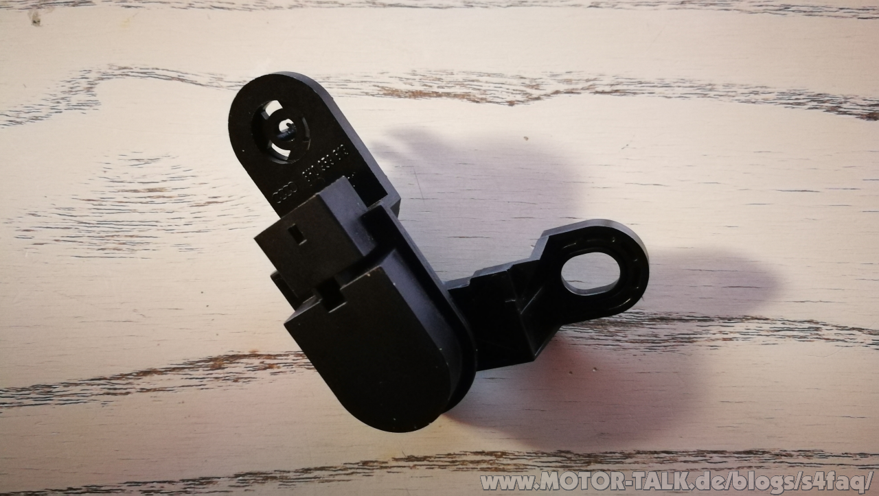

Verdeck spinnt, Eintrag im Fehlerspeicher Sensor G356
Gratuliation! Das Poti für den Spannbügel vom Verdeck ist defekt. Das ist schon fast Grund zum Feiern, denn es gibt wohl kaum ein anderes Teil an dem Auto, dass sich so leicht austauschen lässt, wie dieses Poti.
Der Fehlerspeicher vom Verdecksteuergerät meint dazu:
02000 - Switch Position
008 - Implausible Signal - Intermittent
01986 - Convertible Top Frame Position Sensor (G356)
Das Dingens sitzt Beifahrerseitig am inneren Gestänge vom Verdeck und trägt die Teilenummer 8H0 959 613 A. Kostet bei AMAG Schweiz sagenhafte CHF 100.00 (inkl. MwSt und CHF 2.00 für die Kaffeekasse).
Zum Austausch öffnet man das Verdeck zunächst fast vollständig, und zwar soweit, dass der Verdeckkasten senkrecht offen steht und das Verdeck vorne am Scheibenrahmen noch nicht verschlossen und verriegelt ist. Verdeckbewegung stoppen, Zündung aus machen und Schlüssel abziehen. Danach den hinteren Teil vom Verdeck bis 90° anheben und mit ner Holzlatte oder so abstützen. Bei Bedarf auch den Verdeckkastendeckel abstüzen.
Nun sieht man das Verdeckgestänge mit dem Poti auf der Beifahrerseite. Zuerst die elektrische Steckverbindung vom Poti trennen. Dann gibt es nur eine einzige Schraube, die man lösen muss (nicht runterfallen lassen!). Danach kann man das Poti von der Rückseite her ausklipsen -geht ganz easy von Hand- und nach vorne hin wegziehen.
Bei der Montage des neuen Potis muss darauf geachtet werden, dass der bewegliche Arm des Potis (mit dem Loch drin) in den dafür vorgesehenen Führungszapfen am Gestänge eingehängt wird. Danach Poti einklipsen, Schraube rein und Steckverbindung wieder anschliessen.
Fast geschafft: Die Holzlatte entfernen, den Verdeckkastendeckel absenken und den hinteren Teil des Verdecks auf den Deckel runter lassen. Jetzt muss nur noch der Verdeckkasten mit dem Notentriegelungsschlüssel verschlossen und der Deckel verriegelt werden (wie das geht, steht im Handbuch).
Le voilà. Verdeck geht wieder. Falls es nach der Reparatur beim Schliessen des Verdecks zu knarzgeräuschen aus dem Bereich Verdeckkastendeckel kommen sollte, kann man noch die Lernwerte des Verdecksteuergerätes mit VCDS zurücksetzen, damit die Kennlinie vom neuen Poti angelernt wird (Abschnitt VCDS).
Eine etwas ausführlichere Anleitung inkl. Bildern findet ihr bei den a4-a5-cabriofreunden:
http://www.a4-a5-cabriofreunde.de/...ter-g356-und-austausch-t9819.html

B6 Tuning

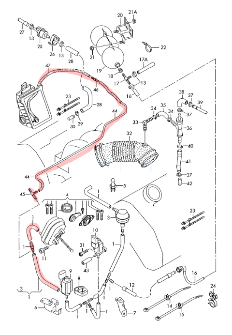

Umbau Ansaugung auf B7 (alles OE Teile)
Beim B7 S4 findet man im Ansaugtrakt einen zusätzlichen Schlauch (Teil #16 im Bild unten), welcher Kaltluft ansaugt. Scheinbar hat man in der Entwicklung also irgendwann bemerkt, dass der Motor im oberen Leistungsbereich nicht ganz frei atmen kann und hat den Missstand durch diesen zusätzlichen Ansaugschlauch beseitigt.
Dieser zusätzliche Ansaugschlauch verläuft von der Stirnseite des Lufikastenunterteils direkt nach vorne zur Lufthutze des Zusatzkühlers Beifahrerseite. Den zusätzlichen Ansaugschlauch beim nachsehen nicht mit dem Schlauch für die Sekundärluftpumpe verwechseln! Deutlichster Unterschied: Der Schlauch für Sekundärluft ist nach dem Luftfilter, also im Lufikastenoberteil, angeordnet und das Anschlussstück ist rechtwinklig gebogen. Der zusätzliche Ansaugschlauch verläuft dagegen gerade (siehe Bilder) und wird am Lufikastenunterteil angeschlossen.
Oben an der Lufthutze vom Zusatzkühler Beifahrerseite ist ein Schlitz, in den der Stutzen des Ansaugschlauchs passt. Dadurch wird bei geöffneter Klappe (über 4750RPM) dann zusätzliche Kaltluft direkt von vorne unten am Fahrzeug angesaugt.
Ein guter Grund also, den Ansaugschlauch beim B6 nachzurüsten! Man benötigt dafür:
- Luftfilter-Unterteil mit Unterdruckdose 079 129 614 B
- Ansaugschlauch 8E0 129 627 J
- Kältemittelrohr 8E0 260 710 C (laut ETKA müsste auch passen: 8E0 260 710 E)
- 1x O-Ring 8E0 260 749
- 1x Dichtring 4E0 260 749 A
- evt 1x Innensechsrundschraube selbstsichernd N 103 472 04 M6x25.00-S11-N
Lustigerweise ist der Ausschnitt für den Ansaugschlauch in der Lufthutze des Zusatzkühlers in jedem Fall bereits vorhanden. D.h. man muss nichts ändern, rumsägen oder nachrüsten da.
Falls am Motor die Unterdruckverschlauchung zur Ansteuerung der Klappe im Luftfilterkasten noch nicht vorhanden ist, braucht man noch zusätzlich:
- Unterdruckschlauch 8E0 201 935 L
- Stutzen 073 133 382
- Rohr-/Schlauchleitung 8E0 201 935 K
- T-Stück 251 201 346
Der Unterdruck für die Pneumatikklappe kommt von der Steuerung der Saugrohrumschaltung. Vorne am SSR ist das Elektromagnetventil, welches die Umschaltung ansteuert. Das T-Stück wird zwischen dieses Elektromagnetventil und der Unterdruckdose SSR-Umschaltung eingefügt (es gibt einen Verbinder, der durch das T-Stück ersetzt werden kann) und der Unterdruck für die pneumatische Klappe so abgezweigt.
Die pneumatische Klappe für den Ansaugschlauch sollte man -auch wenn es im Internet Anleitungen dazu gibt- eher nicht entfernen, ausser vielleicht wenn man in der Wüste wohnt. Der Grund für die Existenz dieser Klappe ist nämlich, dass bei Testfahrten nach Konzernvorgabe (konkret: Durchfahrt durch 30cm tiefes Wasser mit 30Kmh) ohne diese Klappe ein Wasserschlag bzw. Motorschaden resultierte.
Leider versperrt bei den B6 auch eine Klimaleitung bzw. deren Biegung den Weg, den der Ansaugschlauch nehmen möchte. D.h. man muss die Klima evakuieren und diese Leitung mit der Nummer 8E0 260 710 D austauschen gegen die eingangs genannte.
Wegen der blöden Klimaleitung einfach auf den Ansaugschlauch zu verzichten und nur den Lufikasten mit der Klappe einzubauen, sollte man aber tunlichst unterlassen. Im Motorraum des S4 wirds nämlich ganz schön warm - viel zu warm für Ansaugluft.
