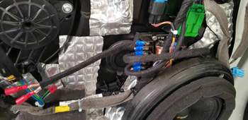

Verkabelung
Nun mussten erstmal die Hinterlassenschaften des alten Aufbaus ausgebügelt werden. Zuerst habe ich dafür die High-level Kabel des Subwoofers wieder von den originalen Lautsprecherkabeln (der Stecker steckt im Volvo Verstärker) entfernt.
Zum Verständnis: Der originale Aufbau bleibt bestehen und ist (bis auf die Lautsprecher vorn) durch Umstecken rückrüstbar. Ich ziehe also in meinem Aufbau nur den Stecker am Volvo Verstärker ab, der zu den Türen geht. Dann schließe ich meinen gesamten Kofferraumaufbau an den Volvo Verstärker an und das Kabel, das dann aus dem Kofferraum wieder vor kommt wird mit dem Originalstecker zu den Lautsprechern wieder verbunden. Plug&Play quasi.
Die dafür von mir angefertigten Kabel haben die korrekten Stecker, sind nach der PIN-Belegung aus dem Vida konfektioniert und je ca. 3m lang.
Die zwei gebauten Kabel (Stecker und Buchse) laufen nun gemeinsam vom Sitz auf der Beifahrerseite in den Kofferraum und stellen so die Verbindung zum DSP-Setup her.
Angekommen im Kofferraum mussten die Kabel nun noch angeschlossen werden. Ich hab leider die Tabelle nicht fotografiert aber ich kann euch sagen, dass ich da echt einige Gedanken im Kopf hin und her schieben musste (welches Signal von wo nach wo gehört) damit ich am Ende nicht auf den falschen Kanälen lande. ;)
