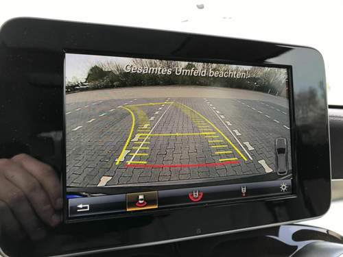

Die Rückfahrkamera (Code 218) ist ja bekanntlich eine SEHR beliebte Nachrüstung, jedoch wird es in aktuellen Baureihen wie dem W205 oder X253 immer Aufwendiger diese Durchzuführen...
Aber NICHT unmöglich!!
Von Mercedes ist derzeit noch keine offizielle Nachrüstung vorgesehen, daher müssen alle benötigten Teile einzeln herausgesucht und gekauft werden.
Teile:
-Heckdeckelgriff mit Rückfahrkameraklappe A166 760 09 93
-Kamera A2229052206
-Steuergerät A2229000905
-Leitungssatz X253: A253 540 73 10
ODER
-Leitungssatz W205: A2055402234
Griff im Heckdeckel ersetzen, Leitungssatz bis SAM Heck (BC-R) verlegen und Steuergerät anschließen. Die beiden Massekabel anschrauben und den Sicherungsträger einsetzen.
Das Braun/ Braun Rote Can Bus Kabel auf der Fahrerseite in den Fußraum verlegen und in den Potentialverteiler Innenraum Can Stecken.
Das Videokabel (LVDS) und das Gelbe Can Bus Kabel auf der Beifahrerseite in den Fußraum legen und in den HMI Potentialverteiler stecken sowie das Videokabel bis zur Headunit legen und dort anschließen.
Das ist der grobe Einbau der Rückfahrkamera, jetzt noch Codieren und Kalibrieren und die Kamera zeigt beim Einlegen des Rückwärtsganges dynamische Hilfslinien.

Ich habe auch Interesse an einer RFK und bin auf diesen interessanten Kommentar gestoßen. Unabhängig davon hatte ich direkt bei MB.com direkt angefragt, was man alles bestellen muss on Originalteilen. Ich bekam eine Liste mit insgesamt 19 Art.Nr. (15 davon kleinteile) für einen MB GLC 4 matic 9/2016. Beim vergleichen ist mir aufgefallen das Kamera
A 2229054509 und das Steuergerät A 2229005613 verschiedene Nr. haben als in zu diesem Kommentar.
El. Leitung Satz und der Entriegelungsgriff haben identische Nummern.
Ich bin hier nicht der Spezialist. Aber weiß jemand welche Art. Nummern jetzt richtig sind zum bestellen.

Dann nimm die von Mercedes, ich habe hier nur festgehalten was ist damals verbaut habe. Es funktioniert bis heute, kann ja aber immer mal ein Update geben.

Könnte das sein, dass die RFK was diese Firma mir angeboten hat (leider ohne Versteck Funktion) besser als original vom MB ist?
Thu Dec 24 11:45:51 CET 2020    |    V6.
Also meiner Meinung nach gibt es nichts besseres als Original.
Die Kamera funktioniert einwandfrei mit allen Funktionen im Fahrzeug, bietet verschiedene Ansichten und habe noch keine Kamera mit besserer Auflösung als die Originale gesehen.
Dass die Kamera hinter der Klappe verschwindet ist auch ziemlich praktisch somit wird diese weniger dreckig.
