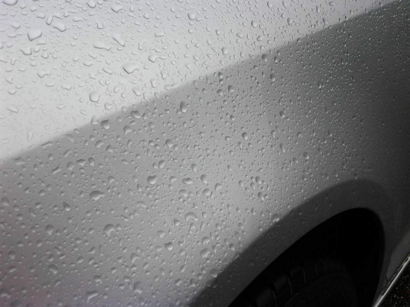

motorhaubemotorhaube Bei dem gezeigten Bild handelt es sich leider nicht um das Versuchsfahrzeug, da ich leider vergessen habe Bilder vom Ausgangszustand zu machen. Ungefähr so sah es aber aus.

21.06.2014: Dach21.06.2014: Dach 21.06.2014: Fahrerseite Heck21.06.2014: Fahrerseite Heck 21.06.2014: Motorhaube21.06.2014: Motorhaube 21.06.2014: Fahrertüre21.06.2014: Fahrertüre
Die Motorhaube und das Dach zeigen bereits leichte Auflösungserscheinungen. Jetzt bin ich auf die nächste Wäsche gespannt. Wenn nach ca. 3 Wäschen und ca. 2 Monaten das Wachs runter ist, wäre es für diesen Wagen eine akzeptable Alternative.

25.07.2014:
Kotflügel Fahrerseite25.07.2014: Kotflügel Fahrerseite 25.07.2014: Dach25.07.2014: Dach 25.07.2014:
Heckspoiler25.07.2014: Heckspoiler 25.07.2014:
Motorhaube25.07.2014: Motorhaube
Die Bilder zeigen es, die Wachsschicht ist teilweise noch vorhanden, aber in keinem guten Zustand mehr.
