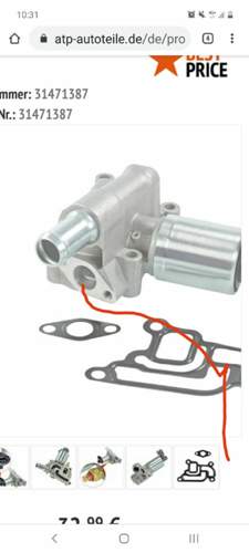

Gestern habe ich den Fehler mal in einer freien Werkstatt auslesen lassen.
Fehler 1405 Abgasrückführungsventil Durchflussmenge nicht ausreichend. Die Werkstatt würde 250 Euro von mir haben wollen zum Wechseln.
Aber überzeugt bin ich davon noch nicht, dass es wirklich davon kommen soll.
Besonders habe ich gelesen, dass es auch oft reicht das Teil zu reinigen und die Werkstatt will sofort wechseln. So viel habe ich nicht mal für den Wagen bezahlt.
Aber andererseits meinte der Mechaniker, dass ich damit erstmal noch weiterfahren kann ohne dass Schlimmeres passiert.
Was meint ihr?
