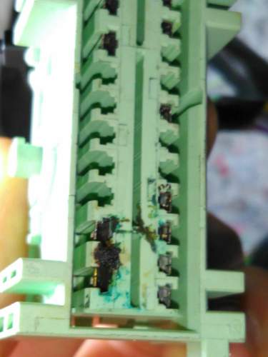

beim Focus Turnier 2015 ist ca. wöchentlich die Starterbatterie (NFB) komplett entladen.
Aufgefallen ist, dass der Wagen dauerhaft im Motorraum piept (das typische Drosselklappenpiepen). Habe es lokalisieren können, wenn man das AGR und die Saugrohrklappe elektrisch abklemmt ist das fiepen weg.
Der Wagen steht nun seit 24 Stunden abgeschlossen in der Garage und das AGR macht dauerhaft Geräusche.
Aus der Batterie werden konstant 5 A Strom gezogen.
Evtl. kann mir ja jemand helfen, vielen Dank.
Die Motorhaube hat keinen Verriegeungsschalter, nur einen Dummy.
Alle Türen inkl, Heckklappe sind ordnungsgemäß zu und verschlossen.
PS: ForScan gibt im DDM den Fehler: "B10EB - Doppelverriegelungsmotor Fahrertür" aus. Das könnte ja zum stören der ECU führen. Jedoch hat der Wagen gar keine Doppelverriegelung ???
Desweiteren habe ich diverse Kommunikationsfehler im Speicher abgelegt (Karosseriezentralmodul, Audiomodul usw), welche ich aber vorerst auf die schwache Batterie zurück führe.
Vielen Dank für Tipps.

Nach langer Fehlersuche hier die Lösung:
Sämtliche Aktoren im Motorraum inkl. Motorsteuergerät gingen aufgrund eines Kurzschlusses im BCM nicht in den "Sleep-Modus".
Das BCM (Zentralkarosseriesteuergerät) sitzt hinterm Handschuhfach. Unter einem Stecker befand sich zunächst punktuell Grünspan und anschließend Schmorstellen hervorgerufen durch einen Kurzschluss (siehe Bilder).
Nach Tausch des verbrannten Steckers und des BCM ist alles in Ordnung.
Für alle mit ähnlichen Problemen:
Vor der Reparatur:
- Batterieruhestrom ~5 Amper
- dauerhaftes fiepen diverser Bauteile im Motorraum (auch nach abschließen und unmittelbar nach anklemmen der Batterie)
Nach der Reparatur:
- nach anklemmen der Batterie ist erst mal Stille
- nach...
... öffnen der Fahrertür beginnt das fiepen und endet nach etwa einer Minute
... öffnen der restlichen Türen fiept es für etwa 30 Sekunden
... Aktivierung der Zündung und wieder Entnahme des Schlüssels endet das Fiepen nach zwei Minuten (ebenso nach abschließen des Fahrzeugs)
Die Stromaufnahme liegt während des fiepens bei ~5 Amper und geht mit beenden dieser auf etwa 0,1 Amper (grobe Induktionsmessung) runter.
Wird das Fahrzug nicht abgeschlossen dauert es ca. 20 Minuten, bis kein Strom mehr fließt.
Wer sein Problem kennt, findet natürlich auch mehr im Netz. Mehr Infos z.B. HIER.
Ein Thema über mir berichtet jemand von seiner defekten Wasserpumpe und öffnet bei der Gelegenheit das (ähnlich wie bei mir aussehende) BCM.
Anscheinend liegt es an der undichten Spritzwasserpumpe, wodurch Wasser bis zum BCM vordringt.
Geprüft habe ich diese Info nicht.
Vielen Dank für eure schnelle Mithilfe - auch über die Feiertage.
BCM
Stecker
Stecker zerlegt

Wenn obige Fotos von deinem Fahrzeug stammen,dann sollte man sicherstellen daß auch die neue Version der Scheibenwaschpumpe eingebaut wurde, Gummidichtung an den 2 Kontaktsteckern der Pumpe,pumpenseitig, die beiden Kabel von Pumpe an Karosseriesteuergerät komplett erneuern. Ansonsten hat man das Problem wieder.
