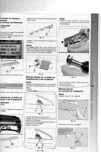

du musst den Deckel vom Spiegel abnehmen,dh. das Glas abnehmen,das wird mit einem Clip gehalten,da brauchst du einen kleinen Schraubenzieher zu.Vorsicht es kann passieren das die Nippel abbrechen.
ich habe die doku leider nur auf französisch
Jpeg012
Kabel abschneiden und verlöten, wie schon angedeutet.
Oder sich die Mühe machen, alles ausgarnieren und den Kabelstrang des Sensors einziehen.

Anbei noch ein Foto vom Teil; evtl. hilft das ja mal jemandem weiter..
das ist sie, die ist im rechten Außenspiegel, das Glas ist mit einer klammer fest gemacht ,die lässt sich leicht aushebeln,aber Vorsicht das Glas bricht leicht besonders bei dieser kalten Temperatur, dann musst du noch den Deckel abmachen, Achtung ! dabei können die Haltenasen abbrechen,dann siehst du auch schon die Sonde, die kannst du dann aus ihrem Halter raus schieben, die beiden Kabel kappen und die neue Sonde einbauen und die Kabel verlöten fertig. Das ganze zurück bauen, die Spange vorher wieder in ihre geschlossenen Position bringen,dass Glas wird zum Schluss einfach eingedrückt bis es einrastet, den Deckel wieder aufclipsen und gut is .
