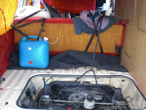

Hallo. ich habe auch soeinen BENZINVERNICHTER wie du :-)
Habe auch als erstes ein Ölthermometer gekauft.
Da is das was ich da sah nicht ertragen konnte, habe ich einen Ölkühler gekauft. siehe mein Profilbild. ist vom MB /8.
Dann habe ich auch über Tuning nachgedacht. Fahre größere Vergaser, habe ein bisschen die Zündung verändert, also nichts großes.
Habe auf dem Prüfstand 75 PS bei 4300 oder so.
Wegen dem Auwand weniger, aber wegen dem verlust der Kaltlaufregelung (Startautomatik) (speziell jetzt wo's kälter wird) würde ich es nicht nochmal machen.
Er säuft! aber nach einem Bier find ich ihn auch wieder schön und der schmerz an der Zapfsäule lässt nach!
Gruß, Niko
PS: Dafür kann man mit einem Vergasermotor auch eine Vergaser-Kanister-Direktansaugung realisieren. Wenn man mal Wasser im Tank hat....
