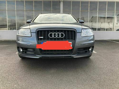

Kann mir da jemand aushelfen, hab nen Audi A6 4F 2006 VFL - hab ne s6 Stoßstange mit FL Scheinwerfer und LED nebler Streifen, die auch wunderbar funktionieren/ten seit kurzem macht mein rechter Nebler nicht mehr mit und angeblich liegt das an dem Teil sieht Bild, kann mir da jemand aushelfen was ist das für ein Teil und wo krieg ich es her?? Ich danke euch vielmals
Lg :confused:

am 18. Mai 2020 um 7:00
Danke vielmals
Ähm....räusper.......
Du musst schon mal auf den Aufdruck auf dem Gehäuse des Lastwiderstandes schauen, um zu wissen, welchen genau du da kaufen solltest. Zu achten ist auf die Zahlen für den Widerstandswert in Ohm, also z.B. 5 O und die für die Hitze-Belastbarkeit in Watt, also z.B. 20 W.
Ganz vorne im Fred findest du Angaben über übliche Werte, aber im einfachsten Fall nimmst du diejenigen, welche auf deinem Teil stehen.
Noch'n Wort: du scheinst nicht mal diesen Micro-kurzen Fred von Anfang an gelesen zu haben, denn dort ist alles erklärt und auch so'n R bebildert!:mad:
Grüße, lippe1audi

Ok
Räusper II
Das erste Bild zeigt einen R, welcher anscheinend Brandspuren aufweist. Wäre dem so, dann hat sich zuerst der R verabschiedet, ist wahrscheinlich hochohmig geworden, bzw. hat gleich eine Unterbrechung, und dann hat das Steuergerät der noch heilen Lampe den Saft abgedreht, weil es glaubte, da wäre die Lampe defekt.
Solche R's bekommst du bei allen Elektronik-Versendern, bitter ist dann nur das Porto, was deutlich mehr als der R kostet. Kaufe gleich 2, falls sich noch einer verabschieden sollte.
Grüße, lippe1audi

Danke dir und den anderen - hab das Teil gleich gefunden, war nicht schwer zu finden - gleich getauscht funktioniert einwandfrei, LG
