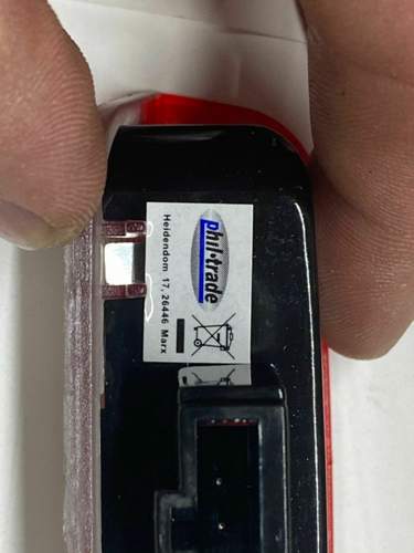

Themenstarteram 6. Juni 2017 um 14:06
Achtung, habe gerade umgerüstet von Projektorleuchten auf die Teilenummer in der Anleitung,
die Leuchten passen nru vorne, nicht hinten!!!
Es folgt eine Anpassung der Anleitung.

Themenstarteram 13. Juni 2017 um 14:48
Anleitung wird nicht weiter angepasst.
Ihr müsst bei den in der Anleitung genannten Leuchten an der Verkleidung dremeln oder aber die phil trade leuchten verwenden, die passen so...
Hallo, ich bin seit langem immer nur stiller mitleser gewesen, aber nun hab ich doch mal eine Frage.
Welche Leuchten von Phil-Trade waren das und warum warst du mit der Qualität nicht zufrieden? Die Phil-trade sind schon verkabelt, da braucht man sonst weiter nichts, richtig?
Themenstarteram 24. August 2017 um 20:08
Man sieht die einzelnen LEDs,
es fehlt offensichtlich der Diffusor...
Dann lieber Projektionsleuchten :)
