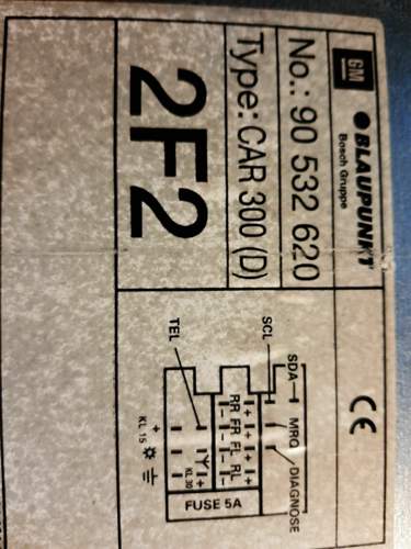

Hallöchen,
Ist länger her aber ich habe da nur ein kleines Problem.
Das Blaupunkt ausgebaut und mit Iso Stecker mein neues (altes) eingebaut. ( JVC KD-R431)
Nu war bei dem Blaupunkt im Display über dem Radio immer der Tag bzw. bei eingeschaltetem Radio Sender oder Kassette im Display.
Der Originale Stecker hatte ja 3 Steck Rhein und mein JVC nur die beiden für den Strom und die Lautsprecher.
Muss ich einen anderen Adapter haben? Oder bekomme ich das auch irgendwie anders hin?
Wenn ich nu mein JVC einschalte verschwindet die Anzeige.
Ich habe mal ein Foto Bei das ihr wisst was für ein Radio drin war.
Kann ich das auf einfache weise hinbekommen das mir das Display trotzdem den Sender, Datum oder CD Anzeigt wird???
Stefan

Hallo Swanny,
Soweit ich weiß, wird bei einem Radio aus dem Zubehör kein Sender mehr angezeigt.
Es verbleiben (je nach Anzeige, DID bzw TID) nur noch die Grundanzeigen wie Uhrzeit, Datum, Temperatur.
Das sieht dann so aus, wie auf dem Bild (abgesehen vom Farbverlauf, das war Spielerei mit LEDs)
Gruß und so
BassSuchti

Welches Display hast du denn ?
Es gab mehrere.
SID = Single Info Display ... ich glaube, da wurde nur die Uhrzeit angezeigt (kleines Display mit 2 Knöpfen rechts daneben)
DID = Double Info Display ... Datum und Uhrzeit (Displaygröße fast wie TID, ohne Unterteilung mit 2 Knöpfen links neben dem Display)
TID = Triple Info Display ... Uhrzeit, Datum, Außentemperatur (Display in 3 Segmente geteilt, 2 Knöpfe links neben dem Display)
MID = Multi Info Display ... Boardcomputer (großes Display, 2 Knöpfe links neben dem Display)
Gruß und so
BassSuchti
Da muss man die Ader trennen, die dem Display sagt, dass das Radio an ist. Die ist gemeinsam mit der Stromzuführung zum Antennenverstärker unter einem Pin des Steckers. Kabelfarbe weiss ich nicht mehr.
Moin BassSuchti,
Mein Display sieht so aus wie Deins mit 2 Knöpfen auf der Linken Seite.
Wehre schön wenn das Datum da ist. Muss aber nicht sein.
Ich habe nicht so die Lust da Kabel durch zu trennen.
Danke für die Info
Ohne das eine Kabel zu trennen, wird es nicht gehen.
