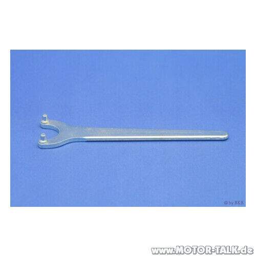

wollte gerade die Bremsbeläge unseres 5ers hinten wechseln...Rad ab...Bremsbacke los...alte Beläge raus...Bremszylinder zurückdrücken...funktioniert aber nicht...kein stück. Hab schon probiert zu drehen und zu drücken aber nichts tut sich.
Kannte das so von meinem 3er das ich den Zylinder einfach mit nem Hammerstiel zurückhebeln kann.
Wie läuft das ganze bei nem 5er ab?
Und bitte schreibt mir jetzt net das ich unbedingt dieses sche** Spezialwerkzeug brauche um den irgednwie zurück gedrückt zu bekommen

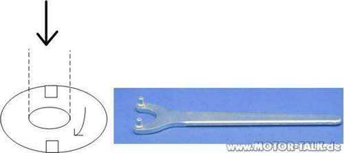

Der Kolben wird reingedrückt und dabei gedreht. Mit der Hand nicht zu machen.

Wie funktioniert den das ganze? Der Zylinder wird doch dann bestimmt gleichzeitig rein gedrück und gedreht oder?

versuchs mal bei einer Mietwerkstatt in deiner nähe,die haben sowas normal da.
und ja,so funtkioniert das.

Weil es Soforthilfe sein soll - so : Siehe Bilder
Maße: Länge 22 cm
Gewindestange 10 mm
Durchmesser der Kolbenplatte 36 mm ( paßte beim Golf 4 - kann vielleicht variieren )
Die Zähne an der Kolbenplatte sind 4 mm breit und 2 mm hoch
Die Blechplatte ist 10 cm lang und 4 cm breit. Die geschrägten Ecken sind in der Länge um
25 mm in der Länge und 12 mm in der Breite abgenommen.
Die Mutter hinter der Kolbenplatte ist verstellbar um den richtigen Abstand am Bremssattel
einzustellen. Die angeschweißte Mutter an der Blechplatte hat kein Gewinde ( ausgebohrt) und dient nur als
Führungshülse damit die Platte nicht kippelt.
Es ist sicher nicht ganz so perfekt wie das Originalwerkzeug. Man muß ab und zu mal mit dem Maulschlüssel die Mutter nachdrehen wenn der Kolben reingeht denn die Steigung der Gewindestange ist nicht genau wie erforderlich. Aber mit Gefühl geht es. Ich habe mir das Ding aus Teilen in der Bastelkiste zusammengebaut und es erfüllt seinen Zweck.

hallo,das ist das werkzeug was ich mir vom ausgeliehen habe und habe es auf meiner firma nach bauen lassen.der drehgriff ist normaler weise aus bekalitt aber das bricht schnell wenns mal runter fällt,da dachte ich mir lass es mal aus vollmaterial machen
das teil hat mir nicht nur beim golf geholfen,sondern auch bei ford und opel.mfg
Das ist keine so homemade-Konstruktion wie meine. Sie erfüllt auch ihren Zweck.
Das hat einer der Drehen konnte mit einer entsprechenden Drehbank gemacht. Sieht stabiler aus als das "Original"
