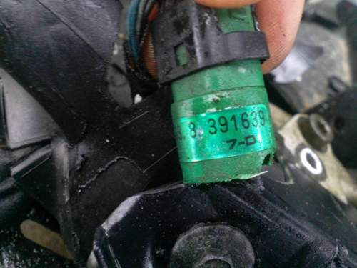

Ich hatte vor kurzem eine Unfall und die rechte (VORN) Seite ist am Ar***:mad:
Motorhaube, Kotflügel, Stoßstange + Halterung (Alu Träger), Scheinwerfer.....das ganze Programm halt.
Besorgt habe ich bisher:
M Stoßstange
Original Motorhaube
Original Kotflügel
Depo D2S Xenonscheinwerfer

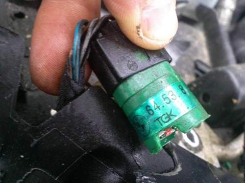

Heute als ich den den Kaputten Scheinwerfer ausgebaut habe ist mir aufgefallen, dass die Klima einfüll leitung und irgen so ein sensor/stecker abgerissen sind.
Was kann ich jetzt machen?

Teilenummer ablesen und neuen Druckschalter bestellen.
Auf keinen Fall selber tauschen, die Klima muss erst evakuiert werden, da dort hoher Durck herrscht.
Gruß Thomas

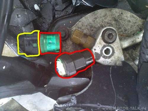

Du brauchst da nichts löten.
Das schwarze Teil mit den Kabeln, welches auf dem abgebrochenen grünen Teil sitzt, ist der Stecker.
Den kannst du normal rausziehen und das grüne Ding wegwerfen.
Dann hast du noch diesen schwarzen Einsatz, der welcher in der Klimaleitung steckt.
Dieser lässt sich komplett abschrauben, aber den darfst du nur abschrauben, wenn die Klima leer ist!
Der neue Druckschalter ist komplett, der wird wieder in die Klimaleitung geschraubt und mit dem Stecker verbunden.
Gruß Thomas
Hab es mal angepinselt.
Alles was rot ist fliegt raus und wird ersetzt.
Das Gelbe ist der Stecker.
Der rote Teil, der an der Klimaleitung hängt, darf erst entfernt werden, wenn die Klima leer ist.
Gruß Thomas

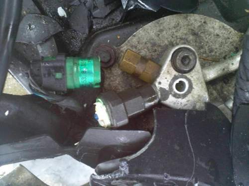

Den Druckschalter habe ich jetzt schon(neu),aber wie Schweiße ich jetzt den Einfüllstutzen, muss ich die ganze Leitung Wechseln oder kann ich den gleich im Montierten zustand Schweißen?
Gruß Clio 1.2
da wo die leitung abgerissen ist, sitzt doch die trocknerflasche unter und da steckt auch der rest der leitung drin, ich würde versuchen das stück rauszubekommen und die leitung zu erneuern.
Gruß Clio 1.2
Das ist Aluminium und man sollte da grundsätzlich nicht dran rumschweißen.
Besorg dir bei eBay eine neue Leitung und gut ist.
Gruß Thomas

Da würd ich nichts schweißen, wie Tomelino schon sagte. Neue Leitung evtl. gleich den Trockner mittauschen der kostet nicht die Welt und dann einen Klima Service durchführen lassen.

War bei mir auch defekt, da kannst nichts dran löten oder flicken, mußte mir leider ne neue Klimaleitung zulegen vom BMW Menschen, gab es nicht im Zubehör oder in der Bucht.
Danach war ich dann 126 Mücken leichter :-(
