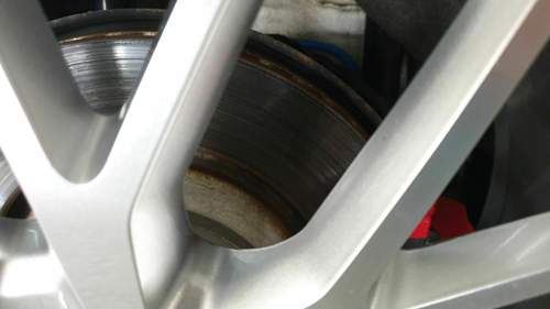

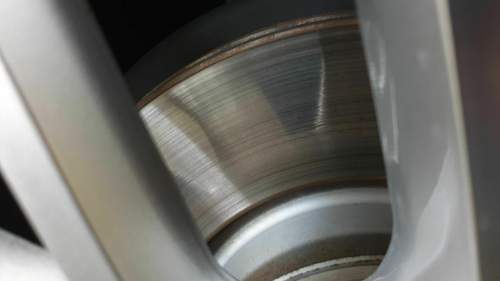

Die hinteren sehen katastrophal aus, aber bremsen gut, ist ja eh eine krankheit, diese habe ich selbstverständlich auch mal zerlegt gesäubert und neu gefettet. Wenn dann macht man alles komplett.
Ich mache mal gleich ein Bild von den Bremsen :)
Themenstarteram 27. Mai 2019 um 12:25
hier nochmal die Bilder,
die kleinere ist HA :)

Bei der vorderen Scheibe sind leichte Verfärbung erkennbar. Die hintere ist wie bei fast allen TT's eine katastrophale Frechheit. Bei meinem Nachbarn sind die hinteren Bremsflächen kpl. verrostet, als wäre er ein Jahr gestanden! Keine Beanstandung beim Serviceintervall. Ich wäre fast vor lachen zusammengebrochen!
Bei Dir vermute ich, dass der Bremssattel nach einer Bremsung (schwimmend geführt), nicht komplett in seine Ausgangsposition fährt und der Belag noch leichten Kontakt mit der Scheibe hat bzw. der Freilauf zu gering ist und sich deshalb aufschwingt. Ich hoffe Du hast mit Deinem Dremel nicht zu viel abgetragen. Hast Du ein Klacken, wenn das Auto langsam nach hinten rollt und Du bremst? Das wäre ein Zeichen, dass die Beläge zu viel Spiel haben.

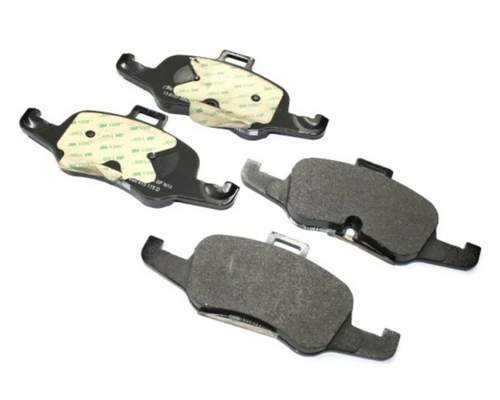

Themenstarteram 28. Mai 2019 um 20:26
Oh man...
Sorry das sind aber die falschen Belege, diese sind für den S3 Golf R oder Leon Cupra, für die Bremssättel mit einem Kolben.
So müssen die aussehen siehe Bild
Screenshot-20190528-222815-chrome
Themenstarteram 28. Mai 2019 um 20:36
Ich glaube auch das viele Ersatzteile Händler und Seiten das nicht begriffen haben und das falsche Zeug anbieten :(
Ich wüsste auch nicht wo diese anderer Belege verbaut werden oder gibt es verschiedene Versionen???
