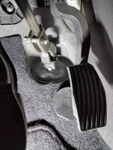

Schönen guten Tag liebe Mitglieder,
Ich habe folgende Frage:
Bei unserem Opel hört man beim Lenken ab und zu ein knacken.
Dieses Geräusch kommt allerdings NICHT vom Fahrwerk.
Ich war in zwei Werkstätten die das Auto auf die Bühne geholt und überprüft haben. Ebenfalls hört es sich auch so an als ob das Geräusch irgendwo hinter dem Lenkrad ist bzw bisschen weiter unten. Die Mitarbeiter der Werkstätte konnten nichts genaues sagen, da das Geräusch auch sehr unregelmäßig kommt.
Jetzt habe ich heute noch gemerkt, dass die verkleidung hinter dem Lenkrad (wo auch die Hebel der Blinker etc. Sind) nicht gerade ist, sondern nach links und rechts "geschobem" werden kann bzw hoch und runter (ich drücke rechts hoch er geht links runter).
Das Auto hat ein Sportfahrwerk und 17 Zoll Felgen.
Das Knacken kommt Generell beim Lenken
Kann das ein Zusammenhang haben bzw. Irgendwas mit der Lenksäule zutun haben?
Ich würde mich freuen wenn jemand hier paar Vermutungen hat damit ich da bisschen weiterkomme oder weiß wo ich da genau mal nachschauen könnte.

Kreuzgelenk der Lenkstange locker ? Das ist im Fussraum neben Gas Pedal zu finden
Wäre eine Möglichkeit. Schaue ich später mal nach. Aber müsste es dann nicht "dauerhaft" knacken und nicht nur beim ersten losfahren?
Mein 2011er 1,4 hatte dieses Problem auch, es knackte, wenn man hin und her lenkt und auf schlechten Straßen. Ursache war eine defekte Schraube im Bereich der Lenksäule. Hierzu gab es vor Jahren einen Rückruf von Opel, allerdings nur für jene unter uns, welche zur Inspektion gehen. Weil ich die defekte Schraube nicht gefunden hatte, musste es die Werkstatt machen und das hat mich dann so um 60 Euro gekostet - fast nur Arbeitszeit.
@pfistikas schrieb am 12. Juni 2021 um 15:13:40 Uhr:
Lustig als ich bei opel war wusste keiner davon was eigentlich nicht so sein sollte...
Die haben mir ein Termin gemacht und wollten das ich das Auto mindestens 3 Tage da lasse.
Habe zum Glück abgelehnt und werde mal in die freie Werkstatt gehen, die das bereits vermutet hat, dass an der lenksäule wohl was nicht stimmt,danke für die info!
