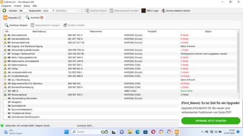

hallo habe grosse probleme
tach def
navi def
el heckkklappe def
zv defekt ..........
klima undicht...
fehlerspeicher anbei
viele steuergerät nicht erreichbar!
hatte das sonst wer noch? lg
ist ein 2008er tdi 3.0
Obd1

batterie abstecken brachte nix, sobald das auto läuft hat er nach 5sec wieder die 13.7 v auf beiden batterien, da das auto sonst noch mängel hat wie koppelstange querlenker etc wird er nun in den export wandern, es zahlt sich einfach nicht mehr aus. wens wem intressieret kann ich noch die ganzen obd fehler anhängen, ca extra 20 stück (can bus fehler auf fast allen STG). lt aussauge von vw im feber kann eine diagnose bis zu 8h a 190 euro zu buche schlagen,

stand 1.8 68 obd fehler :-)
Fehler-phaton-68x
@audic632 schrieb am 8. August 2023 um 09:26:49 Uhr:
@Green765 schrieb am 7. August 2023 um 08:04:30 Uhr:
Mach doch mal einen AutoScan und lösche alle Fehler. Jedes Steuergerät anklicken und Fehler löschen. Ich hatte das mal nach dem Batteriewechsel.
es ist nur mehr das motorsteuergerät erreichbar, rest unerreichbar
Nach deinem letzten Foto sind doch alle STG erreichbar. Das gelbe Dreieck bedeutet Fehler. Ich habe das selbe Programm wie du. Ich habe den Motor laufen lassen, dann ist auch die Batterie nicht gleich wieder runter. Dann alle Fehler nacheinander löschen und dann siehst du was übrig bleibt. Damit musst du nicht unbedingt deinen Verbraucher finden, aber vieles ausschliessen können.

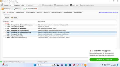

hallo das letzte foto ist alt, stand heute nur mehr motorstg erreichbar, mit einem 2ten tester ist gar nichts mehr erreichbar. löschen geht leider nicht da ich keine KKL lizenz habe, phaton hat wohl KKL und CAN stg verbaut, bei vw und einem anderen kfz betrieb wurdden alle fehler im feb, gelöscht kamen aber wieder
