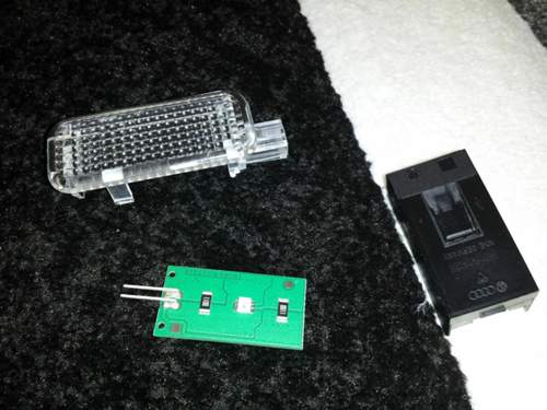

Leute ich greife das Thema nochmal auf. Ich habe einen Highline mit Fußraumbeleuchtung und einstellungsmöglichkeit im MFA. Jedoch wurde vom Vorbesitzer das komplette Fahrzeug auf LED umgerüstet. Und ich denke es liegt daran, dass ich die Fußraumbeleuchtung NICHT über das MFA ansteuen (dimmen) kann...
Das komische ist, es sind tatsächich original VW Lampen (vielleivht auch auf dem Foto zu erkennen)
Weiß jemand weiter, wie ich es hinbekomme die Lampen auch zu dimmen? Wie schauen die ursprünglich originalen Lampen beim Highline aus? (2009)?

Original sind 3W oder 5W Glassockellampen verbaut. Die Leuchten selbst sehen ähnlich aus, haben aber andere Stecker.
Habe bei mir vorne und hinten die Originallampen nachgerüstet und später mit LED Leuchtmitteln umgerüstet.
Was in der MFA eingestellt werden kann ist die Beleuchtungsstärke bei offener Tür. Die Helllogkeit der Ambientebeleuchtung bei eingeschaltetem Licht wird mit dem Instrumentenbeleuchtungsregler eingestellt. Zuerst ändert si Ch die Helligkeit der Fussraumleuchten erst danach die Armaturenbeleuchtung merklich.
Diese Funktion geht wohl erst seit 3C8 Bnstg zu codieren. Ausserdem gibt es glaube ich unterschiedliche Kennlinien für LED und normale Fussraumleuchten zu codieren. Müsste in dem erweiterten Labelfile dokumentiert sein.
