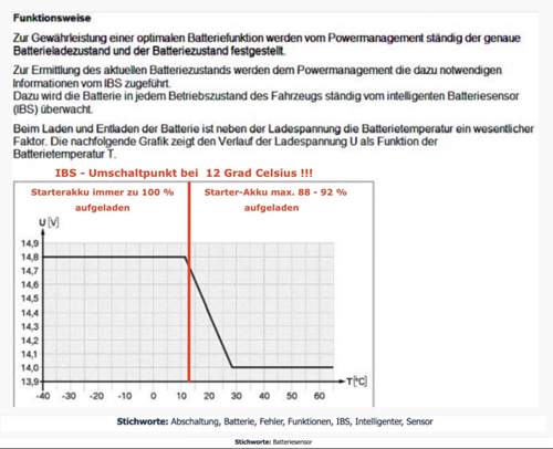

DeSeppAusBaden hat es recht gut beschrieben:
...um über die Ruhespannung des Akku, eine nur grobe Aussage zu treffen, darf dieser mind. 2 h nicht geladen oder entladen sein.
Nach direkten Fahrtende belasten die BUS-Systeme, trotz abgezogenen Schlüssel, das Bordnetz noch über eine Stunde, bevor sich diese "zur Ruhe legen" mit > 10 Amp.
Ein gut erhaltener Starter-Akku sollte dann mit dieser Belastung mind. 12,60 bis 12,65 V anzeigen.
Nach 2 h sollten es dann fast 12,80 V sein.
Ein manuell nachgeladener Akku, mit echter 100 % Vollladung, liegt dagegen bei fast 12,9 V.
Die ebenso kräftigen Strombelastung ,einer 50 min lfnd. Standheizung, sollte bei intaktem Akku die Bordspannung ebenso die 12,30 V kaum unterschreiten lassen.
Alle davon nach unten abweichenden Spannungswerte, lassen auf eine kräftige Sulfatierung der Bleiplatten mit hohem Anstieg des Innenwiderstandes und daraus resultierenden Kapazitäts-Verlustes vom Starterakku schließen.
p.s..
Ein hochwertiges Ladegerät mit PUSH (hoher Ladestrom) und gepulsten Entsulfatierungsstufen (80 A u. 5 msec) schafft es dann auch nur selten die Bleisulfat-Ablagerungen wieder zu lösen, um den Akku einigermaßen "aufzufrischen".

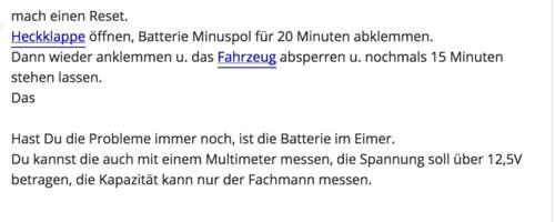

& ich hab das Problem mit Batterie schwach bei Minusgraden >-2
Bei Motor aus ist IB immer Minus. Je nachdem welche Steuergeräte gerade aktiv sind, liegt die Stromentnahme zwischen -10A und -35A, während des Starts bei über -100A. Das unabhängig von der Batterie.
Geladen wird bei laufendem Motor mit ähnlichen Werten, nur dann +10A bis +30A.
Die Ladespannung beträg bei mir kurzzeitig bis zu 14,6V, sinkt dann aber.
Ansonsten liegt die Spannung je nach Belastung der Batterie (ohne laufenden Generator) bei 12,2V bis 12,6 Volt.
Die Ruhespannung kannst Du Dir so nicht anzeigen lassen, da ja in Zündstellung 1 immer schon zahlreiche Verbraucher aktiv sind.
Das "Batterie-schwach" Problem hatte ich Anfangs auch, seitdem ich eine neue Batterie habe ist dies verschwunden.
