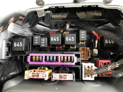

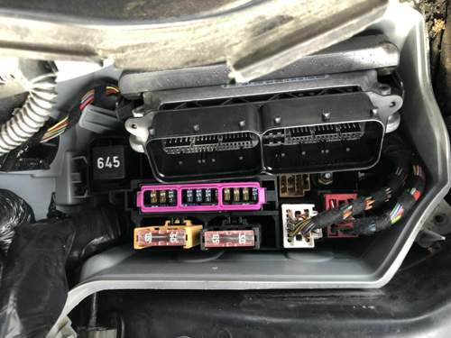

Da mir leider zu diesem Thema keiner helfen konnte, war ich gezwungen, das Problem selbst zu lösen und übermittle nachfolgende Infos:
A) Die Störung heißt exakt: "Getriebe: Störung! Bitte anhalten und P einlegen."
B) Der Auftrag an die VW-Audi-KFZ-Fachwerkstätte lautete: "Bitte Startknopf" und sämtliche für die Spannungsversorgung erforderlichen Relais erneuern". -> Der Startknopf wurde gewechselt - Relais wurden keine gefunden (.!!.). In diesem Zuge wurden beim Einbau beide Plastikzapfen des Aschenbechereinsatzes abgebrochen - natürlich kam ich erst hinterher drauf - die abgebrochenen Kunststoffteile waren noch unter dem Aschenbechereinsatz...
C) Darauf organisierte ich mir selbst Werkstättenunterlagen inkl. Schaltplan. (Schaltplan >1.600 Seiten für sämtliche Motortypen) Diesem konnte ich entnehmen, dass es da bei meinem Modell (RS5/8Zyl./Type: B8/Variante:CCFSAQ1/Version:...8T....; Motortype CFS (also lt. Plan CFSA), Bj.09/2012) sehrwohl zwei bzw. drei ganz relevante Relais gibt: 1) Relais "645" Spannungsversorgung Kl.15 - ist bei mir unter der Abdeckung bei der Lenksäule Fahrerseite (Relais- /Sicherungshalter mit Bordnetzsteuergerät -J519 und dort das Relais J329). 2) Relais "645" J271/Hauptrelais und überraschenderweise 3) das Relais "645" J757/Stromversorgungsrel. für Motorkomponenten. Überaschenderweise deshalb, da dieses lt. meinen Unterlagen in meinem 8-Zyl.-Modell nicht verbaut sein sollte...; Beide Relais befinden sich neben einigen weiteren Relais im Sicherungshalter B im Wasserkasten und sind letztlich nur durch Demontage des Wassernachfüllstutzens und des Deckels des Sicherungshalters sichtbar.
D) Mit USB-Kamera mit inkludierter Beleuchtung und Laptop konnte ich im Vorfeld ohne große Demontagen den erforderlichen Relaistyp checken, da ich eben die Kamera zum Einbauort Bordnetzsteuergerät bewegen konnte.

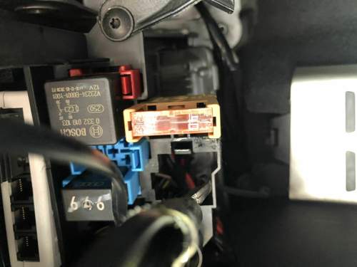

E) Dann besorgte ich mir zum Stückpreis von 8 EUR 3Stk. hochwertige Bosch-Relais (Standard-Relais mit 1 Schließer und angeblich 40A als Ersatz zu den 645-er) - als Basis diente die im Internet gegoogelte Audi-Teilenummer, denn ohne dieser geht gar nichts...
F) Zuerst tauschte ich das Klemme15-Relais im Innenraum. Leider ohne Erfolg, der Fehler trat nach wie vor sporadisch aus nicht nachvollziehbarem Grund (kein Temperatur-Thema, kein Akku-Ladezustandsthema, ...) auf.
G) Am nächsten Tag vorerst Versuch: Batterie Massepol für 10min. abgehängt und dann wieder angeschaltet - ich hatte Sorge, dass sich das Fahrzeug nachdem das Motorsteuergerät spannungslos war nicht mehr Starten läßt: Teil-Erfolg - das Fahrzeug konnte wieder gestartet werden - ich konnte also davon ausgehen, dass nach der erforderlichen Demontage des Motorsteuergerätes, welches sich im/beim Sicherungshalter B im Wasserkasten befindet, ein Starten möglich ist.
H) Nächster Schritt war also: 1) Neuerlich Massepol der Batterie abhängen. 2) Wischwassereinfüllstutzen demontieren. 3) Sicherungshalter B aufschrauben. 4) Beide Stecker vom Motorsteuergerät entfernen. 5) Motorsteuergerät ausbauen (ist nur reingeclips!) 5) Relais J271 und Relais J757 gewechselt (ich wollte noch die beiden schmalen 646-er Anlasserrelais tauschen - hab ich jedoch nicht, da man sich dabei fast die Finger bricht - vermutlich braucht man da ein spezielles Werkzeug, welches gleichzeitig die mechanische Verriegelung entriegelt...) 6) Motorsteuergerät abfotografiert (falls Tausch erforderlich) und dann eingebaut und Stecker drauf. 7) Minuspol wieder angeklemmt und 8) erfolgreich gestartet!
I) Erst dann habe ich den Rest wieder eingebaut (Deckel zu, Wassereinfüllstutzen etc...)
---> UND ERGEBNIS: SEITHER KEIN FEHLER MEHR AUFGETRETEN
Fazit: Ich kann nicht sagen, ob jetzt eines der beiden zuletzt gewechselten Relais im Sicherungshalter B/Wasserkasten die Ursache war oder die fest verriegelten Stecker am Motorsteuergerät einen nicht nachvollziehbaren sporadischen Kontaktfehler hatten, jedenfalls ist - so scheint es - der Fehler behoben.
Zusatzanmerkung an/für Audi: Der Montageort des Sicherungskasten B ist jedenfalls so festgesetzt, dass - wenn es im Wasserkasten bei einem Wolkenbruch "Hochwasser" im Wasserkasten gibt - insbesondere wenn die Abläufe mit Laub verstopft sind - Wasser in den mit einer einfachen Dichtung abgedichteten Sicherungskasten eindringt - diese Wassereintritt-Spuren konnte ich der verschmutzten Dichtung entnehmen. Dann tropft dieses Wasser auf das Alu-Gussgehäuse des des Motorsteuergerätes und "fließt nach innen in den Fahrgastraum" ab.

Beiliegende Bilder 1+2 zeigen den Sicherungshalter im Wasserkasten - einmal mit und einmal ohne eingebautem Motorsteuergerät sowie die in diesem Kasten verbauten Relais. Bild 3 zeigt das Bosch-Relais, mit dem ich das 645-er-Relais (=Relais Klemme 15) ersetzt habe.

bild 3 ist aber ein relais im inneraum unter dem lenkrad oder?das ist nicht im motorraum?
Exakt die gleichen Fehler treten bei mir auch auf aber fahre ein 2012 a5 Cabrio 3.0 Diesel .
Habe in vielen Foren gelesen das es die beiden Relais 645 im Fußraum und unter dem motorsteuergerät seien.
Habe heute beide neu gewechselt und auch bei vw gekauft .
Ganz Tag über kam Nix , auf einmal abends während der Fahrt fingen die leuchten wieder fröhlich an zu leuchten.
Es kommt meistens nicht Getriebe Störung in rot wie bei dir sondern bei der Fahrt kommt ab und an die gelbe Getriebe Leuchte und Drehzahl fällt zusätzlich mit aus.
Ich bin mit meinem Latein am Ende, kannst du mir da weiter helfen ?
