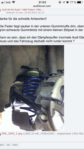

ihr müsst darauf achten, dass ihr bei der Hinterachse den grünen Plastikdistanzring oben auf der schwarzen Federauflage beim Einbau der Federn weglasst.
http://www.audi4ever.com/.../index.php?...
sonst steht er 1-1,3CM zu hoch !
Hab bei mir 50/40 Federn von KAW drin und hatte mich am Anfang auch gewundert, wieso er hinten zu hoch steht, jetzt, ohne den grünen Ring, ist es perfekt !
