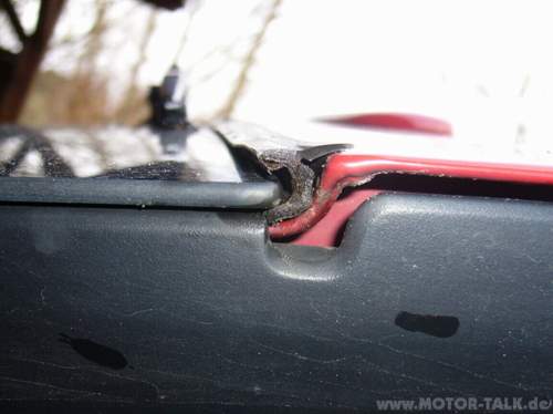

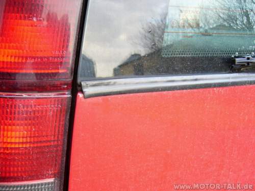

Wenn ich das richtig gelesen habe, geht es um diese Gummilippe? Das Teil stört mich auch schon ewig. Hätte nie gedacht, daß man die abziehen kann. Man lernt nie aus. Mache mich demnächst auch mal dran.
Gummilippe-heckscheibe
Gummilippe-heckscheibe-seite
Genau die !
