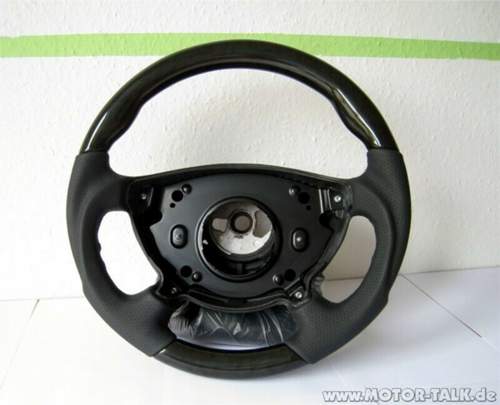

also ich habe dies hier neuwertig kompl in leder und absoluten neuzustand abzugeben ....
keine kratzer, keine macken, keine gebrauchsspuren ...
steve
steve
