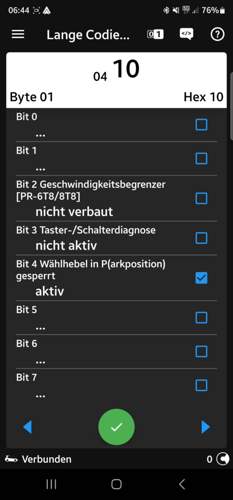

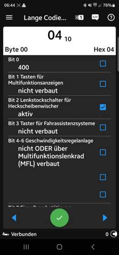

So wenn Ihr das erledigt habt, dann müsst Ihr noch folgende Codierung eingeben:
$25 B0 2B BF 08 E1 24 00 93 38 00 00 7C 2B 0F D0 00 80 41 0F 60 84 00 00 20 00 00 00 00 00
Wobei ihr das mit eurer Codierung überprüfen müsst. Bei mir war es so, dass ich nur die 10. Hex Zahl austauschen musste. Bedeutet ich musste nur die Zahl 38 eingeben. Das scheint die wichtige Zahl zu sein!!
So im Anhang noch der Stromschaltplan, damit ihr bzw. euer :) sieht wo die Kabel verlegt werden müssen. Es sind die 2 Kabel links oben.

Und das mit der Zahl 38 im Steuergerät ist nur für das Lenkrad ?
Also egal was man sonst für eine Ausstattung hat ?
Ich habe auch nur das normale Lenkrad ohne MFL.
Super das es bei dir geklappt hat!
Noch ne Frage, du schreibst -->
Achtung : Das Airbagkabel im Lenkrad kann man beim Multifunktionslenkrad nicht nehmen , da es die Adern für das Lenkradsteuergerät nicht hat und zudem der Hupenknopf anders ( belegt ) und angesteuert wird .
bedeutet das, das ich ein neues kabel bestellen muss, oder ist dieses beim neuen Lenkrad+Airbag dabei?
@Der Omega-tor
Ja also ich habe die komplette Codierung von ediko6 mit meiner kompletten verglichen und da waren 4 Zahlen anders. Und da ist es ja logisch, dass dann eine dieser Zahlen die richtige sein muss, da er MFL hat und ich nicht. Somit beim :) alle 4 Zahlen einzeln durchprobiert und nachdem die 38 im System war gingen die Lenkradtasten. Demnach müsste die 38 nur für das Lenkrad sein.
Eine andere der 4 Zahlen die wir versucht hatten war z.B. die 3. Zahl, also die 2B, da ich dort auch was anderes hatte, aber danach hat er einen Fehler in den hinteren beiden Türen gemeldet. Die Sache ist nur, dass ich aufgrund eines 2-Türers keine hinteren Türen habe:D Somit war klar, dass diese Zahl die Codierung für die 4-Türer Version ist. Somit die 2B wieder raus genommen.
Es dürfte also wirklich unabhängig von der Ausstattung an die 10. Stelle nur eine 38 einzutragen sein!
