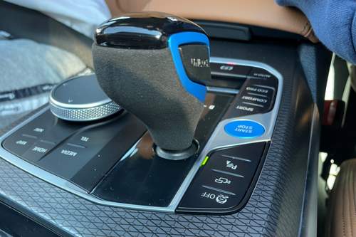

eine technische Frage.
ich habe den M Performance Wählhebel bestellt. in der Anleitung steht, dass vor dem Austausch zwingend die Batterie abgeklemmt werden muss.
Ist das bei Elektro Fhz auch so? Hat der auch eine normale Batterie und wenn ja reicht das abklemmen dieser normalen Batterie auch aus?
Ich hoffe mir kann Einer von euch Experten helfen!!

Nein nein nein! Reicht nicht!
Außer du steht auf Glücksspiel und hast paar Tausend übrig, falls du das ein oder andere Ding grillst. Kann gut gehen, aber es gibt Fälle da geht es nicht gut.
Erst Hochvolt deaktivieren (geht schnell), dann Batterieminusleitung abklemmen. Besser natürlich es einen machen zu lassen, der sich damit auskennt.
Die Rettungskarte zeigt übrigens, wie HV zu deaktivieren geht, ich mein ja nur. :rolleyes:
Seite 3 "Alternative Methode"
https://aos.bmwgroup.com/.../aosDownload?...
Aber natürlich sollten es entsprechend ausgebildete Personen ausführen.

Richtig, hochholt muss auch aus sein. Warum? Wenn HV gerade zugeschaltet ist, um die 12 V Batterie zu laden und man die 12V Batterie abklemmt, bleibt der 12V Stromkreis dennoch aktiv, weil sämtliche 12V Steuergeräte noch von dem dc/dc wandler, der aus hochvoltspannung 12V runterwandelt, noch aktiv bleibt.
Das zuschalten von hochholt, auch im sleep, wird immer dann gemacht, wenn das Auto der Meinung ist, die 12V mal nachzuladen… macht der i3 auch schon immer so.

also nur die Hochvolt Klammer (scheint keine grosse Sache zu sein und ist eh wichtig zu wissen wie das geht) und den Minuspol der 12V. Dann Wählhebel austauschen, 12V wieder anhängen und Hochvolt wieder aktivieren.
Ich weiss, es ist besser wenn es ein Experte macht. Aber ich würde solche Sachen schon gerne selbst können :)

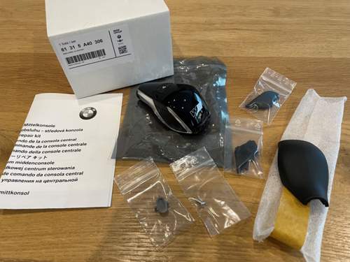

Was für ein Teil ist das, hast Du ev. Ein Bild oder Link dazu?
Gruss
Paraxenos
Themenstarteram 18. Februar 2022 um 10:04
klar gerne
https://paddleshifterz.com/.../?v=1ee0bf89c5d1
Ich kann übrigens die Seite Paddleshifterz nur wärmstens empfehlen. Top Beratung, schnelle Lieferung und super Preise!
