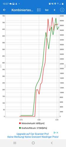

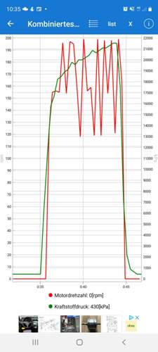

Ein User hier im Forum meinte mal, dass sein Mechaniker meinte, dass bei Kaltstart der Raildruck beim D5 von Haus aus unter 200bar liegt, sonst höher. Ich bin dieser "Annahme" gefolgt und habe in den Stecker vom Kühlmittelsensor einen 800Ohm Wiederstand geklemmt, also eine Kühlwassertemp von 47°C (laut OBD verifiziert) simuliert. Der Motor startet sofort!
Ist dem so, dass er bei warmen Motor direkt einen höheren Raildruck fährt? Meine Vermutung ist, das er bei einem undichten Injektor nur so genügend Sprit zum Starten ankommt.
Schaut euch mal dazu bitte die Screenshots an - insbesondere ob die Startdrehzahl bei kalten Motor zu niedrig ist. Das wollte mir nämlich der Bosch Dienst als erstes weismachen...
Danke euch im voraus!
gruss Axel
Kalter Motor ca. 3Grad Aussentmp
Identisch - ABER 50°C Küwa-Temp simulier

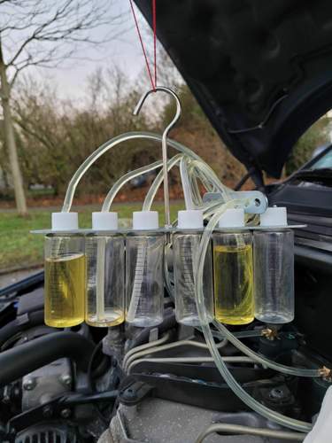

Heute Rücklaufmengenmessung gemacht mit dem Ergebnis siehe Bild.... (Messdauer == 1Minute)
Also scheint es wirklich so zu sein, das er bei warmer Temp einen höheren Raildruck einregelt! Verifizieren konnte ich das leider nicht, da irgendwie jetzt immer das OBD Logging abbricht beim "Orgeln".
Ich werde jetzt wohl mal schauen, ob die Injektoren easy rausgehen und die dann zu DTB schicken...
gruss und guten Rutsch
20211231-rmm
Hast Du schon die Glühkerzen auf deren Funktion getestet? Gemäß Foto/Rücklaufmessung sieht es so aus, als ob 1&5 im Kaltstart garnicht "vorglühen" ? Glühkerzen - Widerstandmessung geht auch im eingebauten Zustand.

Nach ein paar Wochen kann ich nun mit Sicherheit sagen, dass es ausschließlich an den beiden Injektoren lag:)
Kein (auch kein leichtes) Rußen mehr beim Vollgas geben und immer angesprungen.
Nachdem Lösen der Spannklammern gingen die beiden Injektoren super raus. Ich musste die dazu allerdings bissl mit der Rohrzange seitlich hin und her bewegen. Die gebogenen Hochdruck-Aluleitungen mussten nicht mal am Rail gelöst werden.

Mein Hinweis bezieht sich auf EISMAN's Injektor-Rücklaufmessung und das Fehlverhalten seines Motors bei Kaltstart.
Würden die Glühkerzen im kaltem Zustand nicht korrekt arbeiten, könnte dies auch ein Grund für den hohen Rücklauf seiner Injektoren 1&5 sein.
Die Funktion der Glühkerzen selbst läßt sich u. a. - im eingebauten Zustand - über eine Widerstandmessung (ca. 1 Ohm) prüfen.

Laut dem Bild sind zumindest 2 Injektoren fällig,
die anderen 3 würde ich für gut befinden!
Bitte Injektoren gleicher Trimmwerte suchen,
Ich denke beim 163 PSer gab es 3 oder 5 Klassen.

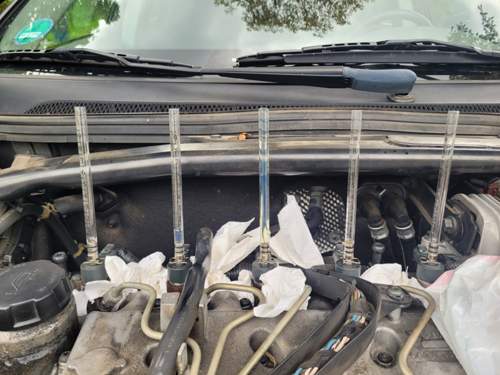

Jetzt habe ich direkt eine Rücklaufmengenmessung gemacht und nach 2 Sekunden war das mittlere Röhrchen voll.
Die Injektoren jeweils ganz außen habe ich ja im Januar überholen lassen - jetzt sind die anderen 3 beim Instandsetzer - hätte sich also gelohnt, gleich alle 5 einzusenden....
Ich wette, dass er mit mit "simulierter Kühlwassertemp." von 50°C auch wieder schneller angesprungen wäre - siehe oben, d.h. man dadurch ggf. auch auf den defekt hätte schließen können.
