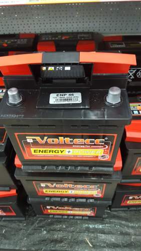

Weiß jetzt nicht ob das deine Batterie wäre von der Größe her. Aber die hat mal 44,90 gekostet.
Beispiel aus dem Baumarkt

Ah, der Wechsel liest sich doch leichter als gedacht. Danke dir für deine Erfahrungen damit. Ja, der Formfaktor der Batterie auf deinem Bild sieht der bei mir verbauten sehr ähnlich. Empfiehlst du, einfach im örtlichen Baumarkt oder Kaufland eine zu kaufen? Hab gelesen, dass die dort teils sehr lange Lagerzeiten haben & je weiter das Produktionsdatum zurückliegt, desto weniger lang wird die Batterie halten. Hatte da an Ama*on oder eB*y gedacht und eine Markenbatterie von Varta oder so? Wollte nicht mehr als 100 EUR ausgeben.
