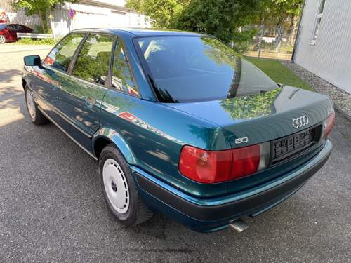

überlege mir einen Audi 80 B4 zu holen, jedoch stört mich ein Makel insbesondere...
Am Kofferraum ist genau an der Kante eine Delle, fast schon ein Knick. Der Lack ist dort auch schon eingerissen.
Frage mich, ob man den Kofferraum wieder hinbekommt, denke mal ums lackieren würde ich so oder so nicht herum kommen...
Anbei sind die Bilder und ein Link zur Anzeige auf AutoScout24.

Tja ,Den Knick kann man problemlos wieder richten nur der Deckel muss lackiert werden da kannste machen was du willst.
So sieht das KFZ ja noch super aus.Also den Preis umd die Kosten der Reparatur runterhandeln und kaufen.
Tolles Auto, da scheint ja alles noch original zu sein.
Den Knick würde ich richten und es zunächst nur mit Spot-Repair versuchen, um möglichst viel vom Original zu erhalten. Da gibt es echte Künstler. Ich selbst könnte dann eher einem ganz leichten Schatten als mit einem komplett lackierten Deckel leben. Wenn Spot nicht befriedigend wird, kann man immer noch komplett lackern.
Sieht aus als wurde da schon einmal gespachtelt
Wo siehst du da Spachtel ? Da ist ganz normal der Lack geplatzt.Ich würde da auch Smart Repair machen.

Falls ich ihn wirklich nehme Versuche ich es dann erstmal mit Smart Repair, mit einem nicht perfekten Ergebnis kann ich auch leben, geht mir eher um den Rostschutz...

der knick ist genau am verlauf des rahmens innen. kann man gut wieder richten und den deckel dann lackieren, wie schon geschrieben. ist kein großes ding. samrtrepair würde ich hier weglassen. da siehst nach ein paar sommern immer den lackunterschied. wäre zu schade, für den jetzigen zustand.
Eine neue Klappe von einem Schlachter (die Farbe sollte m.W. nicht so selten sein), und die alte für alle Fälle im Keller behalten, wäre ggf. eine günstigere Alternative.

Ich sehe für einen Austausch oder das komplette, großflächige lackieren des Deckels aufgrund dieses Schadensbilds wirklich keinen Grund. Das Fahrzeug steht doch Top da, und sollte wirklich soweit wie möglich original verbleiben.
Den Farbton des „alten“ Metallicklacks auf so einer großen Fläche zu treffen ist sicher nicht einfach, da wird etwas auffallen nachher.
Eine begrenzte Reparatur der Schadensstelle sollte für nen Profi möglich sein. Vielleicht sogar per Smartrepair. Da gibts oft engagierte und gute Künstler die sich auf gerade so etwas verstehen.
