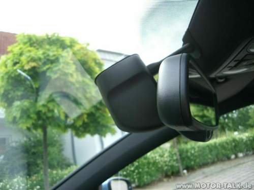

Hier nun, wie versprochen, die Bilder vom Fernlichtassistent. Leider wurde er nicht richtig montiert, da muss ich morgen mal schauen, wie ich den richtig montiere, habe es vorhin auf die Schnelle nicht hinbekommen.
Fernlichtassi
Fernlichtassi-seite
Innenspiegel

Ich denke zum nachrüsten des Light Assist benötigt man unter anderem ne neue Windschutzscheibe.
Auf der VW Homepage findet man neuerdings eine 360° Ansicht des Golf mit eben dieser neuen Windschutzscheibe. Dort ist der Regensensor anders aufgebaut. Schade...
am 1. Mai 2010 um 12:05
Die Bilder gibt es schon lange auf der VW Homepage. Die könnten auch die Windschutzscheibe für das ACC zeigen.
Das ist das ACC-System dort auf den Bildern.
Für den Fernlichtassistent braucht man auf jeden Fall einen neuen Innenspiegel mit einer kleinen Kamera, einfach codieren reicht da nicht. Des Weiteren benötigt man einen neuen Blinkerhebel, da das "Fernlicht" nicht mehr einrastet.
