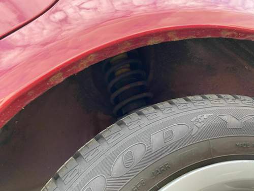

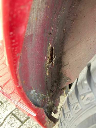

mein Vento ist mal wieder durch die HU gefallen. Der Prüfer störte sich am verrosteten hinteren Innenkotflügel, vgl Fotos.
Die Werkstatt hat mal pauschal etwa 250€ für die Reparatur angesetzt... erscheint das realistisch?
Mich wunderte, dass man deswegen durch die HU fällt.
Dieser Wagen ist echt ein Groschengrab... mechanisch eigentlich ok, aber der Rost.... immer was neues, obwohl er nur 3-4 Monate im Sommer gefahren wird.

Nur das Loch im Radhaus überbrutzelt werden? Oder soll auch der rostige Radlauf erneuert werden? Man sieht auf dem Bild, dass der bereits am Weggammeln ist. Müsste man prüfen ob der Rost bereits tief eingefressen ist (Dann sollte man austrennen, wers vernünftig haben will) oder noch etwas "oberflächlich" ist... dann reicht gründliches (!) ausschleifen, zweimal dünn 2K-EP drüber und beilackieren. Sieht nach Indianrot LC3T aus.

Das Problem ist, dass die ganze Beschichtung gealtert ist. Die hat Risse und hebt an manchen Stellen nicht richtig. Jetzt kommt der Kapillareffekt zum Tragen: Durch so kleine Risse wird Feuchtigkeit gezogen. Der Rost macht sich also unter einer (optisch intakt erscheinenden) Beschichtung breit.
Du kannst da nicht viel machen, Der Rost holt sich "seine Nahrung". Auch wenn du nun den Riss mit Farbe oder Wachs "abdichtest", Stichwort Kristallwasser. Viel muss es ja nicht sein, denn das Wasser dient als Elektrolyt, welches das "galvanische Element" quasi "unterstützt". Der Rost blüht weiter. Dadurch, dass seine Oberfläche um ein mehrfaches größer ist, platzt dir irgendwann die Farbe auf und es geht richtig ab (Das ist diese Blumenkohloberfläche auf Lack, der PVC Schutz macht sowas nicht, der bröckelt irgendwann ab, bzw. kann abgezogen werden wie ein alter Aufkleber).
Mittelchen die den Rost penetrieren, die können das etwas aufhalten. Sei es Vaseline (Bzw. die bekannte Mischung PX-11 Vaseline & Bienenwachs = Mike Sanders), Leinöl(firnis), Lanolin.... denn die entziehen dem Rost einer der Nahrungsquellen, das eine ist Wasser, das andere Sauerstoff. Problem ist, die dringen kaum durch diesen Spalt ein.
Man muss halt immer dran bleiben oder den Karen komplett zerlegen, alles verdächtige abbürsten/abkratzen und dann neuer Beschichtungsaufbau. Hab das mit meinem Vento durch, der wurde zerlegt und der Unterboden komplett neu beschichtet. Den anderen, welchen ich im Alltag fahre... da wird immer im Herbst gesucht und "lokal" bekämpft.
Aber mir ist das wert, ich fahre dieses Auto einfach noch immer sehr gerne und machs eben!
Und hier... tja einfach Blech drüberpunkten geht, dann ist der über ein, zwei, vielleicht auch drei HU-Perioden gehievt. Rostet halt unterm Blech weiter.

Die Preise bewegten sich alle so zwischen 200-250€. Rückbank ausbauen, neues Blech anpassen, altes Blech rausnehmen, neues Blech einsetzen, versiegeln.
Dann hast du doch schon deine Antwort
