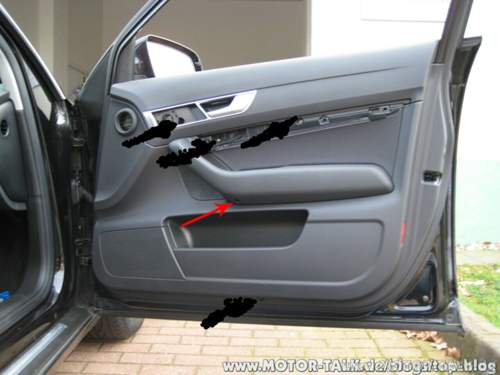

sorry für den komischen Thread-Titel, aber ich weiss nicht, wie ich dieses merkwürdige Geräusch, was ich in meinem Dicken seit einigen Tagen wahrnehme, anders beschreiben soll...:)
Bei Kurvenfahrten mit anschließendem Einlenken habe ich im Bereich des Armaturenbretts auf der Beifahrerseite ein kurzes Geräusch, was in etwa so klingt, als ob eine kleine Kugel kurz irgendwo gegenkullert.
Nur auf das Geräusch selbst bezogen könnte man es vielleicht besser beschreiben, als ob eine kleine Kugel aus kleiner Höhe auf eine Platte fällt und dann in ganz schnellen, kurzen Abständen nachfedert.
Ich habe schon im Handschuhfach nachgeschaut (AMI, CD-Wechsler, USB-Festplatte etc.), in der Beifahrertür - nichts auffälliges.
Daher die Frage an Euch: Hat vielleicht irgend jemand auch schon einmal solch ein Geräusch wahrgenommen und eine Idee, wo das herkommen könnte?

ich hatte mal ein Geräusch bei meinem A4 B5. Hat sich wie eine Murmel in der Türe angehört, die irgendwo anschlägt. Ich habe über ein Jahr lang gesucht. Ohne Türverkleidungen gefahren usw. Dann habe ich durch Zufall die Ursache gefunden:
Es war das Türscharnier. Da ist so eine Ding drin, das wie ein U aussieht. Dieses stellt die Tür an verschiedenen Positionen fest, wenn diese geöffnet ist. Karosserieseitig steckt das Ding in einer Bohrung. Da hat es sich ab und an bewegt und eben dieses Geräusch verursacht. Kaum zu glauben, aber das hörte sich nach Kugel in Tür an.
Ein paarmal schön mit WD40 gespült und die Sache war erledigt.
Thomas
Themenstarteram 25. Juni 2010 um 20:41
@ Webwanze,
Danke - ich bin für jeden Hinweis dankbar. Das werde ich morgen direkt mal prüfen. Deiner Beschreibung nach glaube ich, Du meinst dieses Ding, was so etwas ähnliches wie ein Zahnradprofil hat, in dem die Tür in verschiedenen Positionen einrastet, wenn man sie öffnet ?!

Hatte dieses komische Geräusch auch auf der Beifahrerseite(habe ich gedacht),bis ein Freund meinte "Was ist denn das für ein Geräusch hier oben"
Bei mir war eine Birne der Leselampen rausgefallen aus der Halterung,und die rollte dann hin und her bei Kurvenfahrten.
Selber ist dieses schwierig zu orten.
Versuch es doch mal,ob alle Birnen brennen.
Gruß Tobias.
