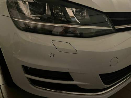

Liebe Community,
ich war neulich bei der HU bzw. danach ziemlich sprachlos gewesen. Und zwar habe ich einen VW Gold 7 Variant, Erstzulassung 2016. Ein junges Auto, nur 72k auf dem Tacho. Das Problem war, dass bei mir, dass der Prüfen festgestellt hat, dass das rechte Nebellicht zu hoch eingestellt ist.
„Nebellicht rechts Einstellung zu hoch“ lautet der Eintrag.
Ich frage mich allerdings, wie das sein kann? Ich habe nirgends eine Info gefunden, dass man das Nebellicht überhaupt einstellen kann. Wisst ihr, ob das möglich ist?
Wenn man sich das Nebellicht anschaut, stellt man keine Beschädigungen fest. Natürlich - mit dem bloßen Auge erkennt man es nicht, aber ich kann es nicht glauben, dass das Licht falsch eingestellt ist.
Viele Grüße
Peter

Hi PeterGeep,
Das sich ein Scheinwerfer verstellt -ob Nebelscheinwerfer oder ein anderer- kommt vor, dafür braucht es keine Beschädigung. Das kann einfach durch die Vibrationen während der Fahrt passieren.
Den Neigungswinkel des Nebelscheinwerfer kannst Du selbst über eine Einstellschraube verstellen. Wenn Du die Schraube nich findest oder nicht rankommst, sollte das Deine Werkstatt für kleines Geld machen.

Danke für die Antwort! Leider komme ich selber an den Scheinwerfer nicht ran. Keine Chance, irgendeine Schraube zu erreichen..
Ohne Scheinwerfereinstellgerät wird das auch nichts mit der korrekten Einstellung der Scheinwerfer.
Die Einstellschraube dafür ist übrigens unter dem Scheinwerfer, da ist ein Loch in der Blende durch das der 6er Inbus passt mit dem man ihn einstellt.

Am Ende hat ein netter Werkstattmitarbeiter innerhalb von 5 Minuten beide Nebenlichter kontrolliert und eingestellt. Es sei dahin gestellt, ob sie wirklich falsch eingestellt waren.
