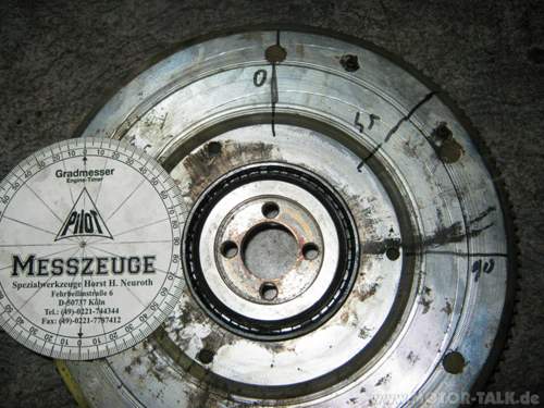

Jepp !
Sorry,Bild diente mal zu anderen Zwecken,aber unten sieht man die Pinne.
Vari-Mann

Die Löcher auf Deinen Bildern sind vom Auswuchten der Schwungscheibe, die auf dem Foto von Vari-Mann gezeigten Stifte (um die es hier geht) liegen auf der Rückseite der Schwungscheibe (zum Motorgehäuse hin). Die müssen ja an dem Sensor, den man auf deinen Bildern schön zu sehen ist, vorbeikommen.
Die kannst Du erst sehen, wenn die Schwungscheibe ab ist.

Den Sensor kann man ohne weiteres sehen auf Deinem Doppelbild. Der sitzt eben dort.
Wie er funktioniert, scheint dieses zu sein:
http://mic.hit-karlsruhe.de/.../standdertechnik.html
http://en.wikipedia.org/wiki/Variable_reluctance_sensor
Im Prinzip ist das nichts weiter als ein entfernter Vetter der Dynamomaschine.
Mich würde aber rasend interessieren, wieso ZWEI Punkte auf der Schwungscheibe markiert sind, und dann in diesem komischen Abstand. Würde ja 180° verstehen, zweimal OT oder sowas. Aber das ist doch komplett halbschräg.
