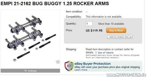

nachdem meinen Ventiltrieb dank verschraubter Kipphebelwelle nun wunderbar ruh), habe ich nocch mal ein bisschen im netz rumgesurft und bin dabei auf einen shop in den USA gestoßen, der einen kompletten Kipphebelsatz mit Wellen, Kippern und allem Pipapo im Angebot hat. Chromo Welle + Kipphebel Übersetzung 1:1,25; Einstellschraube auf Stösselstangenseite, Bronce Lagerung, Baugleich mit Scat Pro Comp. Hersteller ist EMPI. Man bezahlt da 82,--€ plus Zoll und Versand komme ich auf 120... Beu Käfertotal ist der gleiche Satz für 399,-- im Angebot.
Da ich die 041er Köpfe drauf habe mit 39mm EL Ventilen. müsste das eigentlich doch ganz gut harmonisieren?!
...ich habe dann spontan mal zugeschlagen ;-)
Jetzt hab ich ein paar Fragen zu solchen 1:1,25 Kipphebeln. Ich weiss, dass man das wohl nur genau beantworten kann, wenn man den konkreten Satz in den Händen hält, aber vielleicht kann mir ja doch jemand ein paar Tipps geben!
Also: 1. Kann man die Serien Ventilfedern bei 1:1,25 Kippern beibehalten? Vorausgesetzt ich treibs nicht zu doll mit der Drehzahl
( die Basis meines Motors ist ein originaler 1600er mit Seriennocke, der meiner Internetrecherche nach eine Kipphebelübersetzung von 1:1,15 hat?!)
2. Kann man die Serienstösselstangen beibehalten oder müssen gekürzte her bzw. die Kipphebelböcke unterlegt werden?
3. wie groß ist eigentlich der Serien Nockenwellenhub und der Ventilhub beim Originalen 1600er Motor?
Bin für Tipps wie immer dankbar, Viele Grüße, Jan

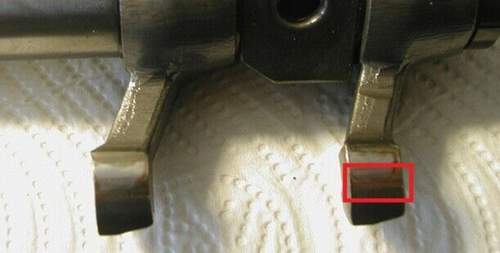

Meine Kipper sehen zwar extrem ähnlich aus, sind aber von SCAT und es sind 1.3er. Und SCAT Einfach Sportfedern, die 110kg Version mit einer 296er Schleicher. Macht 9,5mmx1,3=12,5mm Hub. Er dreht problemlos über 6000.
Es ist nicht so simpel wie du denkst.
Es MÜSSEN Ventilschutzkappen verwendet werden, ohne geht es nicht. Oder der Verschleiß am Ventil wird gravierend.
Durch die Kappen MUSS die Geometrie eingestellt werden, es reichen einfache 1.5mm Platten, gibt's fertig.
Die Stößelstangen MÜSSEN gekürzt werden, beim 1600er passen aber die 1200er Serienstangen, zumindest mein 1800i hat 1200er Stangen ohne jede Änderung bekommen... das ist also relativ einfach.
Es ist nennenswerter Verschleiß schon nach 1000km an den Kontaktflächen zu den Ventilschutzkappen merklich. Es ist auch Abrieb an den Einstellschrauben merklich, Ablagerungen davon haben sich in den Ölkanälen der Einstellschrauben angesammelt, ich musste sie reinigen.
Die Freigängigkeit an den Stößelrohren ist grenzwertig, bei mir ging es nur mit den großen Spezial Stößelrohren, bei Serie ging es voll an. Das dürfte auch bei den 1.25ern so sein.

Themenstarteram 27. Juni 2011 um 18:36
hmm, dass bei den Scat Kipphebelwellen Lash-Caps mit dabei sind hab ich auch gesehen, bei den EMPI Sätzen scheint das nicht so zu sein...
Was ich jetzt schreibe ist nur blanke Theorie, sehen werde ich es wohl erst, wenn ich die Dinger in den händen halte:
Bei dem EMPI Satz sind verlängerte Stehbolzen dabei, deshalb vermute ich, dass die Lagerböcke an sich schon in der Höhe angepasst sind, sonst könnnte man ja die originalen Stehbolzen ja weiter verwenden.
auf der Homepage von EMPI steht was von "easy mounting und trouble free experience."
...mal sehen, was im Beipackzettel steht... oder was meint Ihr?
hab mal die beschreibung von EMPI rangehängt.

am 27. Juni 2011 um 18:51
Ich sehe das ganz anders: Bei diesem Satz Kippies werden die Stoßstangen direkt in die verstellbaren Schrauben gesteckt, auf das Ventil drückt gar keine Schraube sondern eine große Fläche die auf der anderen Seite der Kipphebel sitzt. Dann brauchst du auch keine Kappen.
Pauter geht sogar noch weiter, Pauter läßt auch die Stoßstangen auch in die verstellbaren Schrauben laufen, auf der anderen Seite haben die dann Rollen eingebaut die auf das Ventil drücken.
Meiner Ansicht nach: verstellbare Schraube direkt auf dem Ventil, dann Kappen, sonst nicht oder eben austauschen gegen Kugelfuß vom Mercedes 190 oder Porsche.

...ich hoffe, dass Du bei den EMPI Kipphebeln richtig liegst! Bei der Scat Variante sind tatsächlich diese Lash Caps mit im Paket drinne!

Die Pauter Kipphebelwellen sehen zwar sehr nett und schön aus, auf einem Typ1 kann man sie aber komplett vergessen, es ist Schrott... wunderschöner Edelschrott. Es passt nichts, aber auch garnichts. Die Rollen laufen einmal mittig auf dem Ventil, auf dem Ventil daneben dann 5mm versetzt. Kein Ventil ist wie das andere, alle Ventile passen nicht... und man kann das nicht einstellen, ich hab's probiert, und CSP hat es auch probiert. Nicht funktionsfähig, die Teile wurden zurückgenommen. Jedenfalls ist aktuell keine Pauter Version lieferbar, die auf einem CB044 Kopf passen würde. Siehe Bild... Edelschrott. Die Pauter Welle ist gut 6mm länger als Serie, und der Versatz baut sich fortlaufend auf.
Wobei es mal eine Version gab, ich habe sie im 1700i verbaut und da passt alles. Also es gab das mal, so vor 15 Jahren...
Die Ventilschutzkappen von SCAT sind sehr hart, ein Verschleiß daran war nicht feststellbar. Wohl aber haben sich die Kappen am Ventilschaft verewigt, sie haben am Schaft Eindrücke hinterlassen. Macht aber nichts, das passiert einmalig und dann ist der Vorgang vorbei. Aber ein gutes Zehntel war das auch.
Die SCAT oder Empi Version reibt auf den harten Kappen, es ist ein Reiben und kein Abwälzen. Man muss es so abstimmen, dass es einem Abwälzen durch den balligen Hebel nahe kommt, es bleibt aber immer ein Reiben übrig, es geht nicht ohne. Ausserdem ist der Hebel deutlich breiter als der Schaft oder die Kappe, es bleibt ein unbenutzter Bereich übrig. Dort ist nach 1000km bereits fühlbar eine Stufe entstanden... fühlbar, ich gehöre eben nicht zu den Grobmotorikern. Etwa 5 Hundertstel Abrieb. Siehe Bild.
Da die Schmierung über den Ölkanal in der Schraube läuft, hat sich Abrieb dort gebildet, auf einem Bild ist der verkleinerte Kanal und die Ablagerungen zu sehen.
Jetzt kann sich jeder überlegen, wie eng das hergeht oder mit welchen Problemen das abgeht.
Achja, eng wird das auch mit den Rohren...
