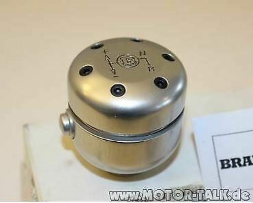

Abend Smartie Gemeinde,
Und zwar haben wir folgendes Problem, haben einen Smart Fortwo Brabus Schaltknauf bekommen aber bekommen diesen nicht drauf :confused:
Fehlt da vllt. irgendein Adapter? Wenn ja wie sieht dieser aus? Kann man den bei Smart kaufen wenn ja für wieviel €uronen?
Würde mich über Hiolfe freuen :)
Gruß Ricky

Ohhh sorry, habe ja das Bild vergessen ;)
Sieht fast so aus wie dieser hier, nur das das oben nicht in Chrom ist....sondern in diesem Blauen Kunstleder mit den Schräubchen :)
Danke nochmal für jede Info
Gruß Ricky
Das Foto zeigt doch nur das Knauf-Oberteil, darunter sitzt doch der eigentliche Griff mit dem Automatik-Knopf darin, so auch abgebildet im BRABUS-Katalog.
Nein, der Schaltknauf sollte schon so passen, wie er am Photo dargestellt ist - da fehlt prinzipiell mal nichts!
Du musst den dicken fetten schwarzen Gummi-O-Ring aus der Nut hebeln. Darunter befindet sich irgendwo in der Nut eine ganz kleine Bohrung - wenn ich mich nicht täusche, dann in Fahrtrichtung gesehen bei etwa 2 Uhr.
Mit einer passenden kleinen Madenschraube mit Inbus hält dann auch der Brabus-Knauf! ;)
Ohne Festschrauben läßt sich der Knauf ziemlich planslos drehen. Du mußt ihn mittels des Automatikknopfes richtig ausrichten und dann die Madenschraube anziehen.

Es kann gar nichts fehlen, da sich der Knauf nicht wirklich weiter zerlegen läßt.
Hier mal meiner aus einer anderen Perspektive fotografiert, wo du sehen kannst, dass unterhalb des O-Ringes nichts mehr aussergewöhnliches dran ist ;) :
sorry - hier das Photo:

@ Moema, genau diesen Schaltknauf haben wir auch...nur das das unten aus Chrom besteht aber oben ist alles genau das gleiche, mit diesem Blauen Leder, und diesen Schwarzen Gummiring....
Wie bekomme ich diesen halt jetzt auf die Schaltstange???
Bzw. wie komme ich an diese Schraube um diesen Festzuschrauben wie du sagtest?
Vielen Dank für die Hilfe :)
Gruß Ricky

Also, diesen Schwarzen Gummi Ring habe ich den einen Tag mal abgemacht und habe auch die Schraube mit dem Imbuskopf gefunden.
Nur das Problem bei unserem Smart ist halt einfach das, dass der Knauf nicht ganz drauf passt....unten ist ein kleines bisschen zuviel von der Plastikverkleidung der Schzaltstange....und ich habe schon gesehen, das es Smarts gibt die eine andere Plastik Verkleidung haben, die genau ein Stück kürzer sind wo der Brabus knauf drauf passt und dann auch oben Festgeschraubt werden kann...
Ich hoffe man kann mir einigermaaßen folgen :D
Gruß Ricky
Hmmm - hattest bzw. hast du serienmäßig einen Knauf mit Automatikknopf und somit ähnlich geformt wie ein Knirpsgriff oder hast du keine Automatik und dadurch einen Knauf, der aussieht wie ein grosser Golfball?
Hier der Golfball:
http://caraphoto.caradisiac.com/.../IM-18521-SMART-PURE-HABITACLE.jpg
Hier der "andere" Knauf:
http://caraphoto.caradisiac.com/.../IM-18513-SMART-PULSE-HABITACLE.jpg
Auf den Photo siehst du gut, dass es hier Unterschiede gibt. :(

Es ist der Erste Schaltknauf, also dieser Golfball....und da liegt halt glaube ich auch das Problem....bei dem anderen wurde mir gesagt das diese Plastik verkleidung um der Schaltstange kürzer sei und bei dem Golfball ist die Plastikverkleidung halt etwas länger...also genau dieses komische ufo förmige stück unterm golfball....
Was kann man da denn jetzt machen?Neue Gestängeverkleidung kaufen oder absägen :D :( ???

Da es vllt. noch andere User Interessieren könnte schreibe ich jetzt mal mein Endergebniss :D
Also, Ich habe mir die kürzere Variante von der Schaltstangen Verkleidung besorgt und die alte ausgebaut (die lange mit dem Golfball drauf ;) ) und dann hat es Wunderbar gepasst!
Jetzt haben wir in unserem Smart einen Schönen Brabus Leder/Chrom Schaltknauf :)
