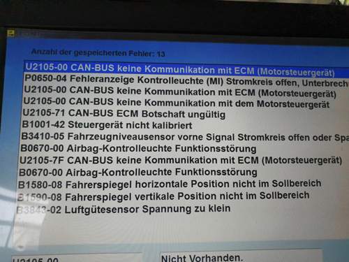

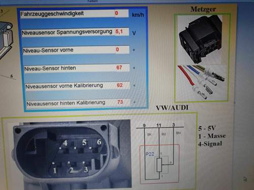

Im Zweifelsfalle immer das Tech2. Ich nehm das OP-COM gern für Dinge wie Logfahrten, da hab ich die Parameter aufm größeren Notebook-Display aufm Schoß wie dass ich da auf dem kleinen Tech2-Bildschirm versuche die Werte zu erkennen. Das Tech2 kommt nur für die Funktionen zum Einsatz die mit dem OP-COM einfach nicht möglich sind.
Wenn du Programmierungen und Codierungen machen möchtest, führt sowieso kein Weg am Tech2 vorbei, OP-COM kann hier nicht wirklich viel. Selbst das simple trennen der Telematik oder das Rücksetzen der Automatikgetriebe-Adaptionen beherrscht OP-COM nicht. Zuheizer-Diagnose geht auch nur mit Tech2. Die ganze Ver- und Entheiratung der Komponenten klappt mit dem Tech2 halt zuverlässig. Bei meinem Diesel kennt das OP-COM (auch das 2014er) das ESP z.B. auch nicht und kommt entsprechend nicht rein. Bei ABS-Problemen brauch ich also auch das Tech2 in jedem Fall.
Gibt noch einige Dinge aber im Zweifelsfall, um für alles gerüstet zu sein, Tech2. Im Alltag hab ich aber zu 95% das OP-COM dran für alles "normale".
Als Hinweis, das originale OP-COM kann auf den Omega B bezogen nichts zusätzlich! Das hatte ich bereits letztes Jahr getestet als ich Zugriff auf ein originales OP-COM hatte. Für den Omega fließt da nix mehr an Entwicklung ein. Im Forum des Herstellers warten die Leute voller Wut auf Updates, neue Fahrzeuge werden nur sehr minimal unterstützt und seit 2014 gab es kein Update mehr was teilweise auch daran liegt dass Opel seine kompletten Diagnosesysteme umgestellt hat.

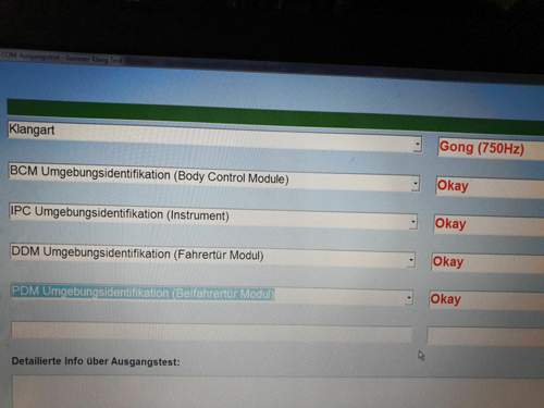

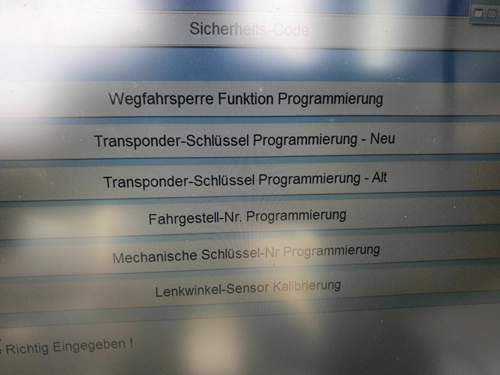

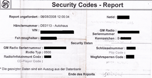

Solltest du kein originales ergattern, tuts auch ein Clone. Achte drauf dass hinten "Vetronics Corp." drauf steht und nicht "Useforgm Corp.", letzteres hat eine billigere Platine und bereitet oft Probleme.
Wenn du das Gerät hast, mach den Selbsttest. Diesen sollte er mit PASS überall bestehen. "HBCC IGNORED" ist ok.
