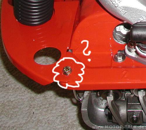

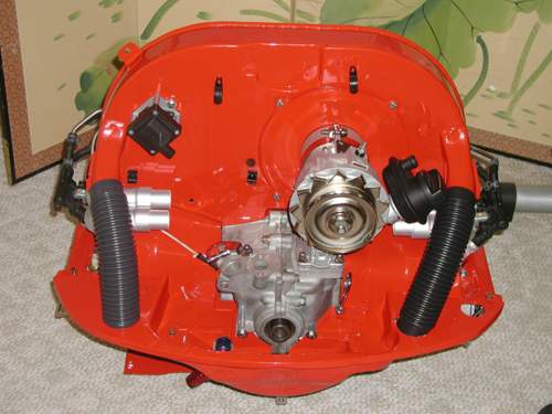

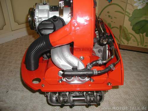

So, da das ganze mit der Hörprobe auch am besten geklappt hat, hier nun Bilder :). Hab leider kein Deckel mit 4 Schrauben gesehen, außer ich hab falsch geschaut?! Und vom Blech hab ich auch mal noch nen Bild gemacht. Villeicht kann mir da einer zeigen/ sagen wo ich reinsprühen soll.
Danke Gruß
Hast du diese Baumarkt Schrauben an der Verblechung gemacht?
Schlitzschrauben und keine große Beilegscheiben... du wirst eine Menge Spass mal haben mit Rost, festgegammelten Schrauben und Rissen in der Verblechung.
Haste die auch an den Köpfen so verbaut?
Die Verblechung neigt zur Rissbildung rund um die Schrauben.
Dass sich bei dir was bewegt, sieht man an der Rost/Scheuerspur wo das Auspuff Abdeckblech an die Zylinderverblechung trifft.
Aber ansonsten sieht er richtig gut aus, die meisten 1600i sind reichlich gammelig an der Verblechung.
