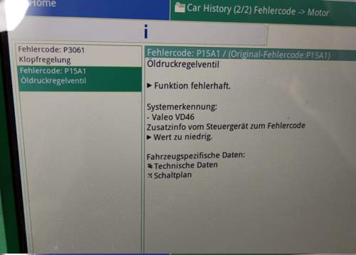

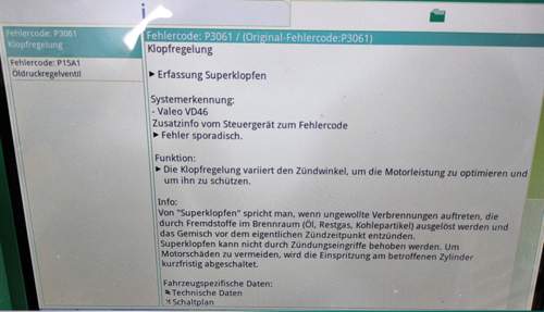

Themenstarteram 18. April 2022 um 13:24
Das Problem ist immer noch da.
Jetzt hat der PKW neulich beim normalen Fahren auf der Landsraße plötzlich gepiept und im Display angezeigt:
Motorfehler:
Fahrzeug reparieren lassen
Ich bin dann umgedreht und in meine Werkstatt gefahren.
Dort wurden dann folgende zwei Fehlercodes ausgelesen:
P3061
P15A1
Der Fehler mit der Klopfregelung ist vermutlich das Problem mit dem sporadischen "gibt kein Gas"
Den anderen Fehler weiß mein Werkstattmeister nicht einzuordnen.
Er hat von Citroen eine Liste angefordert, was in so einem Fall zu tun ist.
Die war der lang mit allgemeinen Dingen, die dann der Reihe nach geprüft werden müssen.
Weiß von euch vielleicht jemand mehr bzgl. dieser Fehler beim Berlingo mit dem Puretech 110 Motor?
Ich hoffe immer noch, dass das ein bekannter Serienfehler ist, und andere Werkstätten den bereits kennen.
Meine Werkstatt meint, die Überprüfung könnte im Extremfall durchaus 2000-3000€ kosten.
Das ist mir zu viel, zumal dieser Fehler "Fahrzeug reparieren lassen" bis jetzt auch noch nie aufgetaucht ist.
Bin danach auch bereits wieder im Stadtverkehr 300km gefahren.
Keine weiteren Vorkommnisse.
Ich bin jetzt fast soweit, einfach auf gut Glück die Lamdasonde tauschen zu lassen, um zu sehen, ob dann wenigstens der Fehler P3061 weg ist.

Junge, Junge, nach mehrstündigem Googlen bin ich jetzt auf das Problem "LSPI" gestoßen.
Das Risiko scheint mit dem richtigen Öl und einem Brennraumreiniger verringert werden zu können.
Die Frage ist jetzt nur, welches Öl ist geeignet und Brennraumreiniger, ja oder nein?

Beim Fehler P15A1 weiss jeder Händler genau, was zu tun ist.
Ausserdem müsste man Fahrgestellnummer haben, um ev. helfen zu können.
