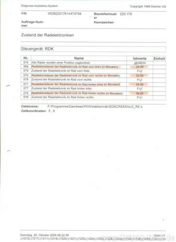

Hallo Gemeinde!!!
Ich habe gestern meine 18 Zöller Hohlspeiche mit Sommerreifen draufgezogen. RDK-Ventile und Sensoren sind dort ebenfalls implementiert.
Nun bin ich in das Menü gegangen, und habe die RDK neu aktiviert. Daraufhin erscheint "Reifendruckkontrolle wird neu aktiviert"
Nach etwa 3 Minuten erscheint dann die Meldung "Reifendruckkontrolle vorübergehend nicht verfügbar"
Wenn ich daraufhin dann die "R" Taste drücke erscheint "Reifendruckkontrolle außer Funktion", bei nochmaligem Drücken der R-Taste dann "Reifendruckkontrolle deaktiviert, bitte Werkstatt aufsuchen.
Ich muß dazu sagen, dass ich den Wagen auf Winterrädern gekauft habe, und die o. g. Sommerräder dazubekommen hatte, und jetzt erstmalig montierte.
Mein Auto, CL 500, hat EZ 11/2004. Rufen leere Batterien die o. g. Anzeigen im KI hervor?? Wie würdet Ihr jetzt vorgehen??

Ich kann Dir genau sagen, wie ich vorgehen würde.
Ich habe dieses Extra zum Glück als eines der wenigen nicht ab Werk.
Ich gehe aber von den Sensoren aus.
Der Wechselaufwand ist beträchtlich. Die Sensoren sind in die Ventile integriert, ein Batteriewechsel ist nicht möglich.
Du muß also extra zum Reifenhändler oder MB, dort müssen die Reifen runtergezogen werden.
Dann werden die Ventile getauscht (Preis ca. 80 € pro Felge), die Reifen wieder aufgezogen, die Felgen neu gewuchtet.
Allein der Zeitaufwand wäre mir zu groß, vor allem, da das bei den Winterreifen ja auch irgendwann noch fällig wird.

Ich weiß es zwar nicht sicher, gehe aber davon aus, daß die Sensoren bei Dir erneuert werden müssen.
Bestimmt meldet sich noch jemand, der das anhand Deiner Fehlerbeschreibung genau beantworten kann.

Richtig - ums Auslesen kommst Du nicht herum. Nur so weisst Du welcher Sensor defekt ist und ob es überhaupt ein Sensor ist.
Neue Sensoren würde ich aber nicht gleich reinmachen sondern erst beim nächsten Reifenwechsel...
Ich fahre einfach derzeit mit der Fehlermeldung - ist aber eine andere wie bei Dir und kommt erst nach ca. 15 Minuten. Das deutet daruaf hin, dass es bei Dir vielleicht doch etwas anderes ist (5tes Rad ist auch ein heisser Tip)...

Ja Leute ich habe am Samstag Termin bei meinem persönlichen Stardiagnosemenschen. Da lesen wir das Ganze mal aus. Mittlerweile komm ich nämlich überhaupt nicht mehr rein ins RDK-Menü. Nach Zündungsstart kommt sofort "RDK vorübergehend nicht verfügbar", danach dann sofort "RDK deaktiviert, bitte Werkstatt aufsuchen". Ich komm also nicht mal mehr zu dem Punkt, das Ganze neu zu aktivieren.
Ich habe jetzt einen Anbieter gefunden, der mir die 4 Sensoren neu für 309,00 Euro verkauft. Dazu brauch ich dann noch Ventile+Kappen.Wuchten+montieren mach ich selber.
Erstmal sehen, was es jetzt genau für ein Fehler ist. Sollte da, zusätzlich zu den Sensoren, das RDK-Steuergerät defekt sein, wie schon oft gehört und gelesen, werd ich die Chose wohl auch ausprogrammieren lassen.
Ersatzrad habe ich im Übrigen nachgeschaut, da ist ein Gummiventil verbaut, also liegt keine Störung durch einen 5. Sensor vor.
