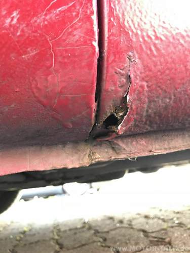

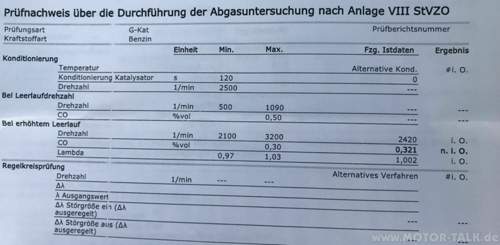

mein Ventolein von 1993 mit 108.000 km ist beim TÜV durchgefallen.
Bemängelt wurde
-CO zu hoch
- Schweller durchgerostet
Ich kann mir das gar nicht erklären. Der Wagen stand nun 2 Jahre ungenutzt in der trockenen Garage. Vorher hat er einwandfrei TÜV bekommen.

Also wenn du nur das TÜV relevante machen lassen willst, dann würde ich mal so 100-200€ schätzen nur für den Schweller geh aber auf jeden Fall zu einer freien Werkstatt!
Bei der AU siehst du, dass der CO wert nur minimal zu hoch ist. Guck alle Flüssigkeitsstände nach und fahr mal so ne Stunde mit guter Geschwindigkeit über die Autobahn und lass dann direkt in der freien Werkstatt ne Au machen um zu gucken ob das ok ist. Wenn nicht Motor heiß fahren und Öl einmal Wechseln 10w40 Öl verwenden.

Halbe Stunde flotte Fahrt sollte genügen für Verbesserung des CO-Wertes.
Oder hat der Prüfer sich wirklich redlich bemüht mit paar Minuten ordentlich Gasgaben ? Oder nur so unmotiviert 1x geprüft und "Pech gehabt, reicht nicht" ?
Aber AU extra nochmal in der freien Werkstatt bezahlen wär auch doof, beim TÜV isses nämlich schon mitbezahlt worden ---> dort wieder hin und (nach)prüfen lassen (kostet entweder gar nix (AU alleine) oder nur die 12 € Nachprüfungsgebühr (inkl. Schwellerbegutachtung).

Also, ich bin vor dem tüv Termin ne gute halbe Stunde über Land gefahren zum warm fahren. Mit einigen Vollgasabschnitten. Die AU Messung haben die dann 3x wiederholt. Meint ihr, einfach mal n Tank über die Autobahn verfahren mag helfen?
Leider gibts kein E85 mehr, hab das sonst ja immer teils pur im 1.8 Vento gefahren. Vllt hilft es für die AU auch, etwas Kaminethanol beizumischen. Zuviel auch nicht, sonst gibt’s ggf Probleme mit der Lambda?!

Also mit dem durchgerosteten Schweller wäre ich nicht zur HU gefahren. Wie sieht denn der Schweller auf der gegenüberliegenden Seite aus?
Viele Grüße
quali
Themenstarteram 8. Mai 2018 um 5:03
Der andere ist ok.
Ich glaube, die haben etwas gebohrt am Schweller mit dem Schraubenzieher.
Hab ich nicht mit gerechnet, da der Wagen vor zwei Jahren TÜV bekam und seither nur in der trockenen Garage stand.
