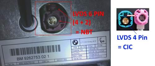

Installation
Auf Youtube gibt es viele Howto Videos. Im Grunde muss man die Klimablende abnehmen und die Kabel am Radio / Navi umstecken. Den alten Bildschirm dann durch neuen ersetzen. Alles Plug & Play ohne Codierung.
Selbst für Ungeübte ist der Einbau gut machbar in 2-4 Stunden. Man braucht Torx 20 Schraubenzieher, am besten noch Zierleisten Werkzeuge und ein bisschen Musik
GPS Antenne Kabel habe ich nach rechts verlegt (Kanal über Handschuhfach), so dass ich die GPS Antenne unter der Windschutzscheibe plaziert habe. GPS Empfang ist sehr gut.
Zum eigentlichen Navigationssystem habe ich noch Zubehör bestellt. DAB+ USB Radio Modul und Rückfahrkamera. DAB Antenne klebt ebenfalls rechts unter der Windschutzscheibe. Auch hier ist der Empfang gut. Rückfahrkamera habe ich auch noch installiert und das Kabel nach vorne verlegt.
Ich musste übrigens auch kein Audio Kabel verlegen vom Navigationssystem zum AUX Anschluss unter der Armlehne. Sound war von Anfang an da.

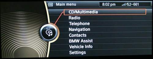

Mein Eindruck
Das Booten des Android Systems dauert ca. 30 Sekunden. Das ist nicht so schnell wie das Original BMW System, aber immer noch schnell genug. Die Sprache lässt sich umstellen auf Deutsch.
Die Steuerung erfolgt mit iDrive Controller, Lenkrad Tasten und Touchscreen. Das funktioniert auch sehr gut, das System reagiert flüssig. Mit der Telefontaste am Lenkrad kann man Telefonate via Bluetooth annehmen und mit der Freisprechtaste kann man die Navigations-App direkt starten. Die Standard Navigations-App kann man konfigurieren. Ich habe mich für Sygic entschieden, aber man kann natürlich auch Google Maps oder Waze usw. wählen.
Ich habe auch ein paar Apps aus dem Play Store installiert und ausprobiert. Amazon Prime Music und Spotify funktionieren soweit auch ganz gut. Am Lenkrad kann man per Scrollrad zum nächsten Titel springen. Schade, dass man nicht eigene Apps nach Wahl auf die Kachel im Hauptmenü legen kann (z.B. Spotify hinter Musik Kachel). App Wahl geht zurzeit nur bei der Navigation Kachel.
Sound Qualität war am Anfang nicht gut, ich musste zuerst die Lautstärke reduzieren auf 15 und schon war der Sound wieder wie das Original.
Das Original BMW Menü ist in einem Splitscreen Modus weiterhin anzeigbar. So kommt man jederzeit noch zu den Einstellungen.
