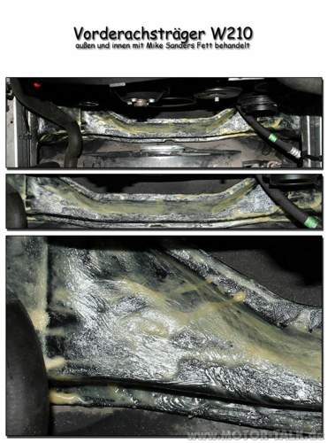

Bei meiner Limo W210 E200 (79tkm; Bj.1998; kleine MoPf) habe ich letztes Jahr etwas Rost am Vorderachsträger gefunden. Die Werkstatt hat es daraufhin mit Rostumwandler 24 Stunden lang behandelt und mit schwarzem Lack überlackiert. Das hat leider nicht lange gehalten. Anbei vier aktuelle Fotos (von oben aus dem Motorraum fotografiert). Von unten sieht er ähnlich aus, halt angegriffen, aber nicht sehr stark, sprich eine gute Substanz.
Abstandshalter (2xGummis) hatte ich vor 1,5 Jahren schon eingebaut, sodass die untere Verkleidung nicht am Achsträger schubbern kann.
Ich möchte und muss da was tun.
Welche Vorgehensweise ist richtig?
Welches Material sollte ich verwenden?
Ich bin Laie diesbezüglich. Ich denke, dass am Ende der Arbeiten was drauf muss, was irgendwie durchsichtig ist. Es nutzt mir ja nichts, wenn da schwarzer Unterbodenschutz drauf kommt, der den Fraß darunter verdeckt.
Ich würde es halt gerne richtig und ordentlich machen (lassen), sprich das Material besorgen und der Werkstatt klare Instruktionen für die Arbeiten am Achsträger geben.

Ich hab bei meinem MOPF von unten ein Reparaturblech einschweißen, alles soweit zugänglich entrosten und mit Mike Sander's Heißfett von innen und außen schützen lassen und hoffe, dass die Kriechwirkung im heißen Motorraum ausreicht, den unzugänglichen Rost zu stoppen.
Wie wurde entrostet? Rostumwandler? Abgeschliffen? So all zu gut kommt man ja nicht ran. Von unten zwar, aber schwer um die Ecken.

Was kann man tun? Wäre die Vorgehensweise so richtig?
- Säubern / loses Material entfernen
- Abschleifen? / Flexen?
- Rostumwandler? Welchen?
- Mike Sanders Fett innen wie außen (reicht die 750g Dose?)
Zu Mike Sanders Fett: Erwärmen und Pinseln?

Moment tom du schreibst das der träger von unten noch gut aussieht,keine rostlöcher . Dann wozu die panik das bisserl rost seitig dann wegschleifen mit mit Mike Sanders konservieren und fertig. In ein paar monaten wieder kontrolieren und fertig.
So würde ich es machen.
Ganz genau meine Meinung.
Und auf die vollkommen überflüssige Motorwäscherei verzichten, die ich hier als Mitverursacher des Problems sehe.
Wo Fett und Öl, da kein Rost...
Der 210er braucht keine "Motorwäscherei" um dort zu rosten. :D
Sonst bin ich ganz bei euch. Abbürsten, Fett drauf und gut is.
Also was da auf den Fotos zu sehen ist....und so eine Panik?
Schaut doch vollkommen n Ordnung aus für einen 13 Jahre
alten Wagen. Da wirkt ja der Flugrost an manchen Bremsscheiben
viel übler.
Ich würde einfach per Hand abschleifen und Rostschutz überpinseln.
