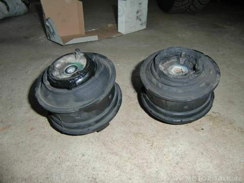

Hallo an alle,
kann ein "Schaukeln" des Fahrzeugs im Stand, z.B. an der Ampel in Stellung D von einem defekten Motorlager kommen ?
Der Motor läuft, meiner Meinung nach rund, aber im Stand und in D fühlt es sich ein wenig so an, als würde einer am Auto rütteln.
Hatte einer schonmal so ein Phenomän ? wenn ja, was war es ?
Es handelt sich hierbei um ein 2000er, 220CDI mit Automaten.
Danke im vorraus...
Themenstarteram 3. Mai 2013 um 5:40
also: MAn lege ein Din-A4 Blatt auf den beifahrersitz und starte den Motor.
In P, D und N sah man eindeutig wie das Blatt ca. 4-5mm "zitterte", genau so hat es sich auch angefühlt.
In R war ruhe im kasten...
Man merkte jedoch beim einlegen von D, wie der Wagen hinten schön sauber und satt sein Heck senkte.
Würde dies nicht so sein oder würde es "rupfen" wäre es wohl eher der Wandler gewesen, so laut MB-Meister.
Beide Motorlager und Getriebelager getauscht, gleicher versuch: Ruhe "hach schööööön......"
Ein weiterer Unterschied: davor konnte man den motor kaum "bewegen" ohne gleich die Karosse mit zu bewegen (großer KRaftaufwand). Jetzt kann ich mit dem Zeigefinger an der Ansaugbrücke den Motor bewegen, ohne das die Karosse sich mitbewegt. (kaum Kraftaufwand)
Die alten Motorlager waren wort wörtlich "Platt", das linke war 1,5cm niedriger wie das neue, und beim rechten war der Obere Teller vertieft im Unterteil :-/
Der Wechsel ging relativ leicht und war in einer Stunde ohne Grube oder Hebebühne erledigt.

Ich hatte auch schon mal defekte Motorlager, die haben nur blöde Geräusche gemacht. Gewackelt hat da nix.
Gruß Patrick
Herzlichen Glückwunsch. Problem erschlagen. :)
Danke für die Rückmeldung und Lösung. Das macht nicht jeder, ist aber wichtig für die Community.
Und hier keimte nur noch der Wunsch auf, dass du ein Foto bzw. eine Fotoserie gemacht hättest. ;)
