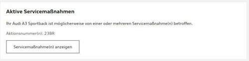

hab mich heute nach ewigkeiten mal wieder auf my.audi.com eingeloggt und dann sah ich diese Meldung auf meiner Startseite.
Wie ist damit umzugehen, kann man das ignorieren?

Was bedeutet dies Maßnahme? Schon auf Maßnahme anzeigen geklickt?
Zur Not beim freundlichen anrufen und nachfragen ob dein Wagen tatsächlich betroffenen ist und was zu tun ist
Ignorieren würde ich das nicht.
Das selbe wie immer.
Update des Motorsteuergeräts, wobei dein Auto mehr verbraucht und weniger zieht.
Die machen das gern.
Schöne Grüße!
Freiwillige Massnahme.

Höchstwahscheinlich das Update zur Berücksichtigung des Alterungsfaktors des NSK und die Anpassung, um dem Dieselgipfel-Beschluss gerecht zu werden.
Wird bei Dir "W-Softwareupdate" oder "S-Softwareupdate" angezeigt?
Welchen Motorkennbuchstaben hat Dein Motor?
Habe mal auf https://www.audi.de/de/brand/de/neuwagen/feldmassnahmen.html geprüft und mein Auto ist nicht betroffen
bei mir kam das auch und es wird "S-Softwareupdate Motorsteuergerät" angezeigt. Auf Nachfrage beim freundlichen erhielt ich diese Antwort zur Maßnahme 23BR:
An Audi A3 Fahrzeugen mit 1.6 l und 2.0l TDI Motor eines bestimmten Fertigungszeitraumes besteht die Möglichkeit, dass es mit zunehmender Laufleistung infolge eines thermischen Alterungsprozesses des NOx Speicherkatalysators zu einer verminderten Katalysatoraktivität und dadurch im weiteren Alterungsverlauf zu ansteigenden Abgaswerten während der Warmlaufphase kommen kann.
