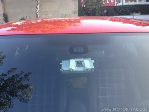

Habe die MFK in meinen GTI eingebaut, Lane-Assist, Sign-Assist und FLA funktionieren einwandfrei. Muss jetzt nur noch eine elegante Lösung für die Kamera finden.

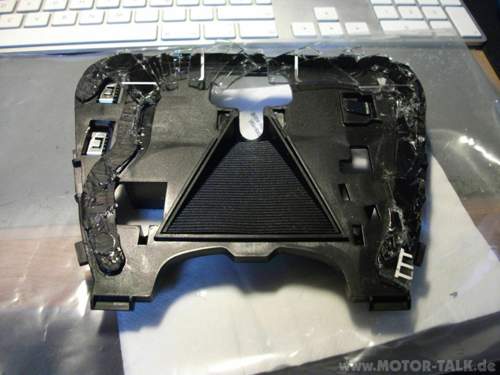

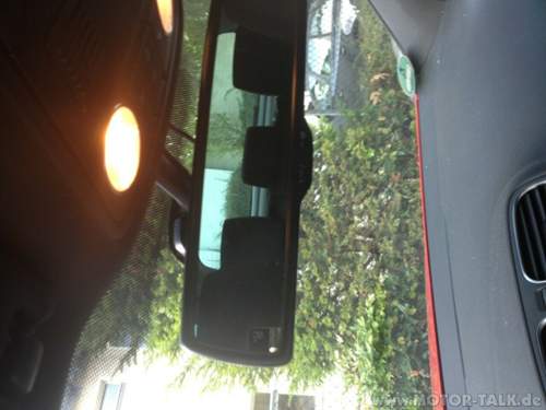

Und noch 2 Bilder
Geil :D Magst du uns verraten wie du das gemacht hast? Hast du die Kamera geklebt?
Gruß Michael
Weltklasse :) Hast du Bilder von der Kamera? Was wird alles benötigt?
Toller Umbau!
Was mir aktuell noch Schwierigkeiten macht ist die Befestigung der Kamera, wie hast du das gemacht?

Mich würden auch mal Bilder von der Kamerabefestigung interessieren. Ich werde mir sowas zwar eher nicht nachrüsten, aber bin immer wieder erstaunt, was alles möglich ist!
Ist die nicht im Innenspiegel integriert?
Nein, der Innenspiegel ist etwas tiefer gewandert und dadrüber ist eine Halterung für die Kamera.
