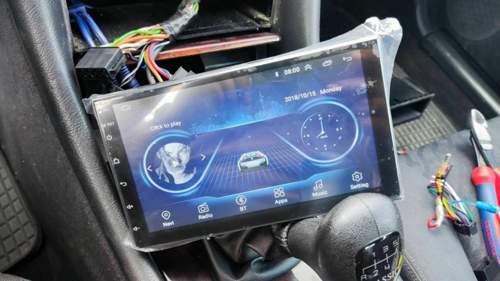

So, hab mich heute mal rangemacht, und versucht, das Teil reinzufummeln...
Läuft auch soweit, nur hab ich im DIN-Kabelstrang noch kein Zündungsplus gefunden, nur Dauerplus.
Das Gerät macht für seine 65 Euro einen klasse Eindruck. GPS-Genauigkeit 1m.... :O
Musikwiedergabe und Radio funzt auch einwandfrei.
Muss nur noch die Kabel der Lautsprecher richtig verbinden, da fehlt irgendwie noch was, und leider hat das Ding keinen dedizierten Subwoofer-Ausgang, daher muss ich den Subby nochmal deutlich nachjustieren.
Wird aber!

Stell' mal den Einkaufslink (Bucht, Amazone) hier ein.
Ein Bild der Rückseite könnte ebenfals hilfreich sein. :cool:
Gruß, mike. :)
Wie schon erwähnt wurde muss der Kunststoffsteg Rausgelegt werden damit es ein Doppel-DIN Schacht wird.
Das Ablagefach würde ich auf jeden Fall gut Aufheben.
Sollte man seinen CLK irgendwann (warum auch immer) Verkaufen möchte dann kann man ohne Aufwand wieder auf 1-DIN Schacht Zurückbauen .
Der untere Schacht hält auch ohne den Ausgesägten Steg
