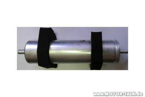

Hallo!
Wie die Überschrift schon sagt bin ich auf der Suche nach der Anleitung wie ich den Kraftstofffilter wechseln kann!
Dank euch!

Hallo!
Kann mir jemand sagen wo im Audi A4 2.0 TDI (B8/8K) der Kraftstofffilter sitzt???
Vielen Dank
lg nickola

Wagen anheben und auf der Beifahreseite unterbodenabdeckung entfernen und JUHU der Kraftstofffilter sitzt da ^^

Danke für die Info!
Muss man beim wechseln des Filters etwas beachten - eventuell neuen Filter mit Kraftstoff füllen?

Ich habe bei meinen letzten Austausch diesen mit Diesel vorher gefüllt war aber schwierig dann wieder anzubauen ( leider keine Hebebühne). Dies ist sicherlich besser als den motor lange zu orgeln. Habe aber inzwischen gehöhrt dass ein Gemisch von neuen Motoröl + Diesel besser ist. Bei der Sternmarke wird dies bereits so durchgeführt.
Eventuell gibt es Mitglieder im Forum die bessere Erfahrung haben.

Wie im doppelten Thread hier auch schon geschrieben, wird die Kraftstoffanlage nach Austausch des Filters über den Diagnosetester entlüftet (Ansteuerung der Vorförderpumpe).

Die Threads habe ich auch gelesen, nur ist da nur Halbwissen zu lesen! Muss der Filter jetzt per Diagnose entlüftet werden oder nicht? Habe kein Diagnosegerät und deshalb dieser Thread mit der Bitte für eine PRÄZISE Anleitung!

Ja, er muß per Diagnose entlüftet werden. Alles andere ist auf eigene Gefahr möglich. (kann passieren, dass die Hochdruckpumpe zerstört wird)

Muss er nicht. Beim Wechsel den Filter vordem Einbau füllen und dann vor dem ersten Anlassen mehrmals den Schlüssel auf Zündung einschieben.
Wenn man den Schlüssel auf Zündung ein drückt, läuft die Diesel Pumpe an. Sprich: Man entlüftet ohne vcds.

Eine Behelfslösung. Wie schon gesagt, auf eigene Gefahr. Die Pumpe soll zum entlüften eine ganze Minute laufen. Viel Erfolg!

hab am WE das Öl-Service inkl. Inspektion erledigt und könnte von der Entlüftung des Kraftstofffilters (mit VCDS) eine Anleitung als pdf einfügen. ;)
Gruß cleMo
