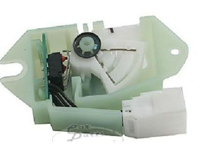

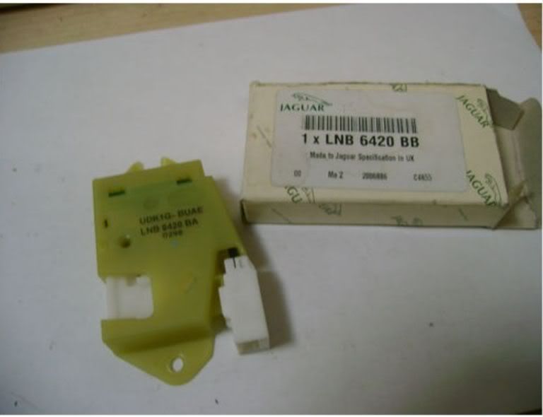

Der vermutliche Fehler (auch zahlreiche weitere Chats und Hinweise dazu vorhanden) ist, der Bremsschalter hinter dem Bremspedal. Der arbeitet zusammen mit dem Tempomat (CC Cruise Control). Der Bremshebel schaltet das CC immer aus. Das sind irgendwelche sensiblem Mikroschalter, welche gerne verdrecken und dann gleichzeitig an oder aus bleiben! In diesem Falle (der nicht sein darf), liefert das System einen Fehler und schaltet das CC aus. Darum funktioniert es auch nicht mehr!!! Was richtig ist aus der Sicht des Systems! Nun kann auch der Schalter selbst kaputt gegangen sein. (Kosten $70,-) ...in Deutschland wahrscheinlich 150,- €!!! Wäre aber noch vergleichbar preiswerte Lösung des Problems. Nach der Auskunft einer mir vertrauten Jaguar Garage, wäre alleine die Nachforschung ohne Garantie schon >1.000,-!!!!
Also! Wollen wir hoffen, dass das die Lösung unseres gemeinsamen Problems ist.

das hört sich sehr plausibel an. Danke für die Nachforschungen! Werde mal in den Fussraum kriechen müssen, um der Sache nachzugehen. Also, ich war gerade im Fussraum (ächz!) und habe den besagten Bremsschalter besucht. Wie in dem US-Blog beschrieben, hat er offenbar zwei Aufgaben: Bremslicht anschalten, Tempomat ausschalten (sehr laienhaft ausgedrückt).
Mangels besserer Zugänglichkeit, wurde der Schalter mit WD-40 geduscht. Ich werde nach gegebener Zeit wieder berichten, ob das gereicht hat.
Schönen Gruss, Norbert

Im Internet sind sogar die Bilder von der Schalter-Einheit.
http://www.jaguarforums.com/.../
...ziemlich wei unten auf der Seite.
http://i1178.photobucket.com/.../XJX308BrakeSwitchPhoto1.jpg
http://i1178.photobucket.com/albums/x367/Jim0206/Untitled.jpg
Die muss man nur irgendwie finden da unter der Fussverkleidung und dann noch ausbauen können.

Ich kann jetzt Rückmeldung geben (meine Katze war monatelang wegen Salzstrassen in die Garage verbannt):
Ich habe den Schalter wie in den o.g. Blogs ausgebaut und mit WD-40 behandelt. Ich habe die Einheit als Ganzes gelassen und nicht vollständig zerlegt.
Der Einbau ist aber das Schlimmste: Man hängt im Fussraum und versucht die beiden Bohrungen blind zu treffen. Das kann schon etwas dauern und Hilfe, die einen dirigiert, ist notwendig.
Aber seither funktioniert der Tempomat störungsfrei und die Fehlermeldung ist verschwunden.
