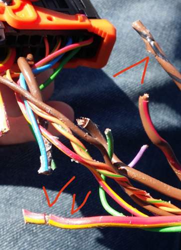

Situation:
Tür hinten rechts ließ sich weder von außen noch von innen betätigen. Beim erstmaligen Auftreten des Fehler ließ sich die Tür weder von außen noch von innen öffnen, wurde aber im KI als Auf angezeigt, was dann allerdings während der Fahrt irgendwann weg geht. Mehrfache Betätigung der Zentralverriegelung führt nicht zum Erfolg, ebensowenig wie Öffnungsversuche unmittelbar während der Fehler aufgetreten ist. Nach 20Km Fahrt ließ sich die Tür dann doch öffnen.
Die große Frage:
Türschloss oder Kabelbaum?

Ich habe noch eine Idee. Kannst du mit VCDS das hintere Türsteuergerät erreichen? Wenn nein, ist vielleicht der Bruch oder die Korrosion vorne rechts am Stecker. Das hintere ist ja am vorderen angeschlossen. Ich glaube ab 2007 war das so.

Ich sage doch Kabel ;) Messe mal die Kabel, die von der vorderen Tür nach hinten gehen. Ich meine das war LIN Bus. Also sollte es nur ein Kabel sein. Sonst halt die Versorgung. Wenn das Stg kein Strom hat, geht ja auch nix. Kein Schloss. Kein Fenster.
Wenn da alles ok ist, kann man immer noch ein Steuergerät bestellen.
Anbei ein Bild wie das normalerweise aussieht. Die Isolierung bricht, Wasser und Sauerstoff kommt rein, dann die Bewegung immer und das Ding ist durch. Genau so kann auch an den Steckern vom Türkabelbaum zur Karosserie Wasser rein gekommen sein. Mit Grünspan geht auch nix.

Wie ich schon schrieb, bei mir sieht das im Faltenbalg (vorne wie hinten) alles aus wie aus dem Laden; kein Grünspan, keine brüchige Isolation. Auch alles schön geschmeidig.
Und wie ich auch schrieb, habe ich die Kabelbäume sowohl vorne als auch hinten durchgemessen (vom TSG zum Stecker), die haben alle Durchgang.

Hier hat jemand wirklich exakt das gleiche Problem wie ich beschrieben, und auch bei dem war das Türsteuergerät defekt.
Ich kann mir vorstellen, dass das Schloss wirklich kaputt ist und dabei das TSG mitgerissen hat. Oder das nur das TSG defekt ist. Aber ich werde das alte Schloss nicht wieder einbauen.

Zur Info: TSG ausgetauscht (gebraucht, eBay), Fehler behoben.
